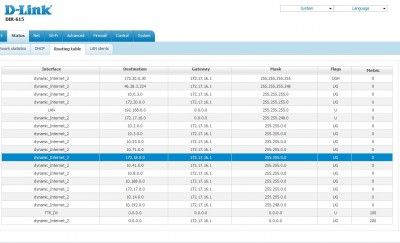

Alexey Vitko писал(а):
Вы же маршруты прописали в 172.х сеть?
вручную не прописывал, на прошивке 1.0.0 маршруты подхватились автоматически:
Безымянный.jpg [ 174.13 KiB | Просмотров: 7015 ]

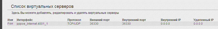

пара вопросов по сабжу. проша последняя 14, моет и зря)
ни как не могу воспользоваться удаленным управлением роутером. ddns пашет, но роутер не пингуется из инета ни по имени ни по IP. web интерфейс тоже не открывается, так же не работает проброс портов. нужно пробросить порт 36330 с любого компа из инета на любой комп в локалке. делаю так. эффекта ноль. так же хочу пожаловаться на переодичское отваливание от инета. помогает только выкл-вкл роутера.

мало того. стоит попытаться открыть webку роутера через инет, так роутер сразу повисает и помогает только отключение от сети и включение в розетку последующее.
Все норм работает, открыл во внешку таким способом как у Вас на скрине.
Загадка)) а я вот вижу что не работает и сканер портов пишет что все закрыто((
