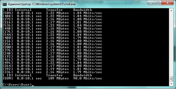

Lorence писал(а):
вы, кажется, издеваетесь? я уже несколько раз описывал (и выше тоже) проблемы 1.0.14 с PPTP & L2TP! тут, как минимум, надо исправить несоответствие выдаваемых скоростей заявленным в тех.данных!
Если будет время (но что-то не очень хочется тратить на это свое личное время), то просмотрю логи во время проседания пинга и прочих "тормозов" и выложу сюда.
И да, включите вы возможность журналирования "Всех событий и ошибок" как это есть во многих нормальных роутерах, а то мне придется дважды отлавливать тормоза (или больше) чтобы выложить вам syslog, errorlog, etc и вы разобрались таки наконец
Скорость L2TP у меня показало ~90мбит/с (iperf). До обновления драйверов сетевой карты, скорость была меньше.
