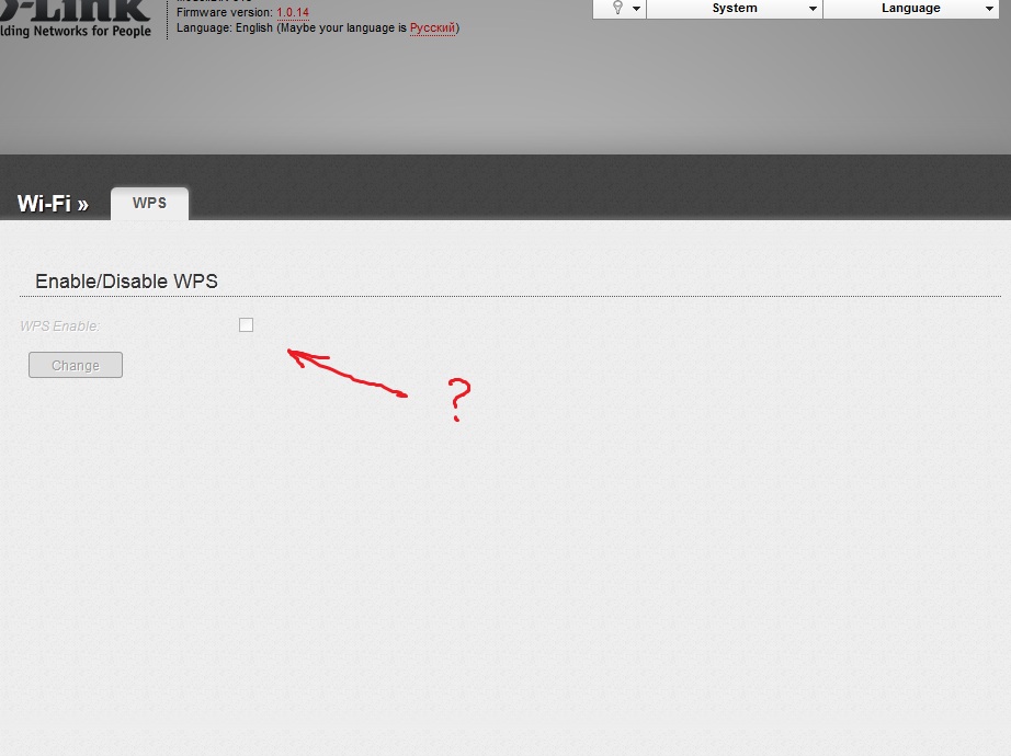

WPS не работает. В настройках роутера WPS не активируется.

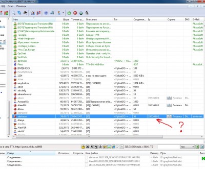

Безымянный12.jpg [ 124.39 KiB | Просмотров: 7559 ]

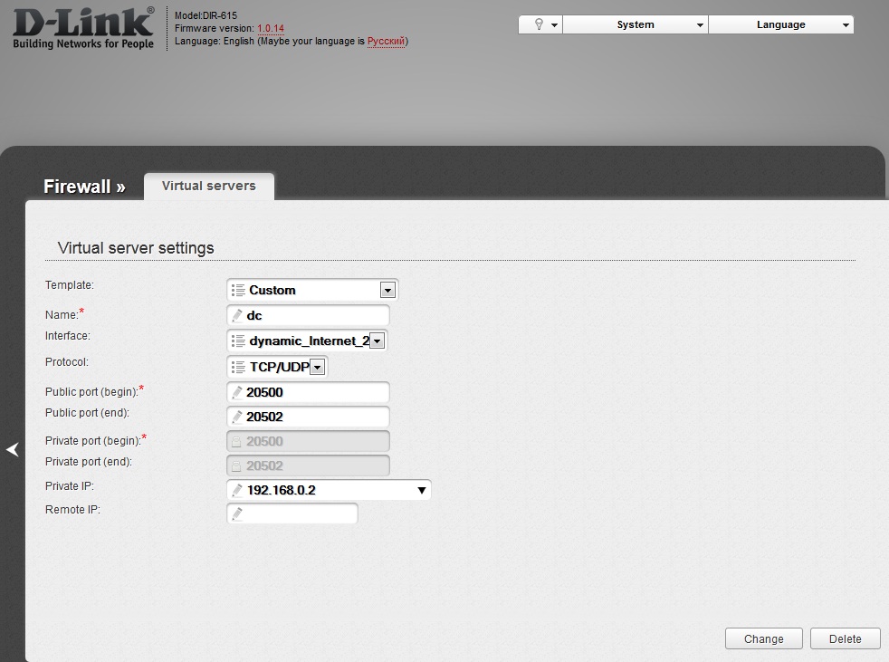

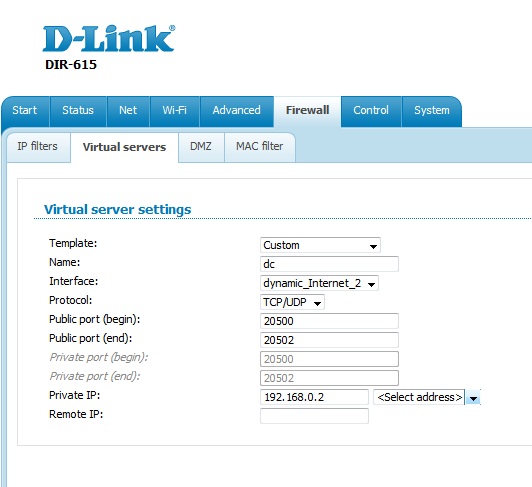

Помогите пожалуйста с пробросом портов. Нужно настроить DC-клиент (greylink) для работы с DC-хабом, который находится во внутренней сети провайдера. Прописал порты в роутере:
Безымянный.jpg [ 156.11 KiB | Просмотров: 7559 ]

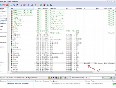

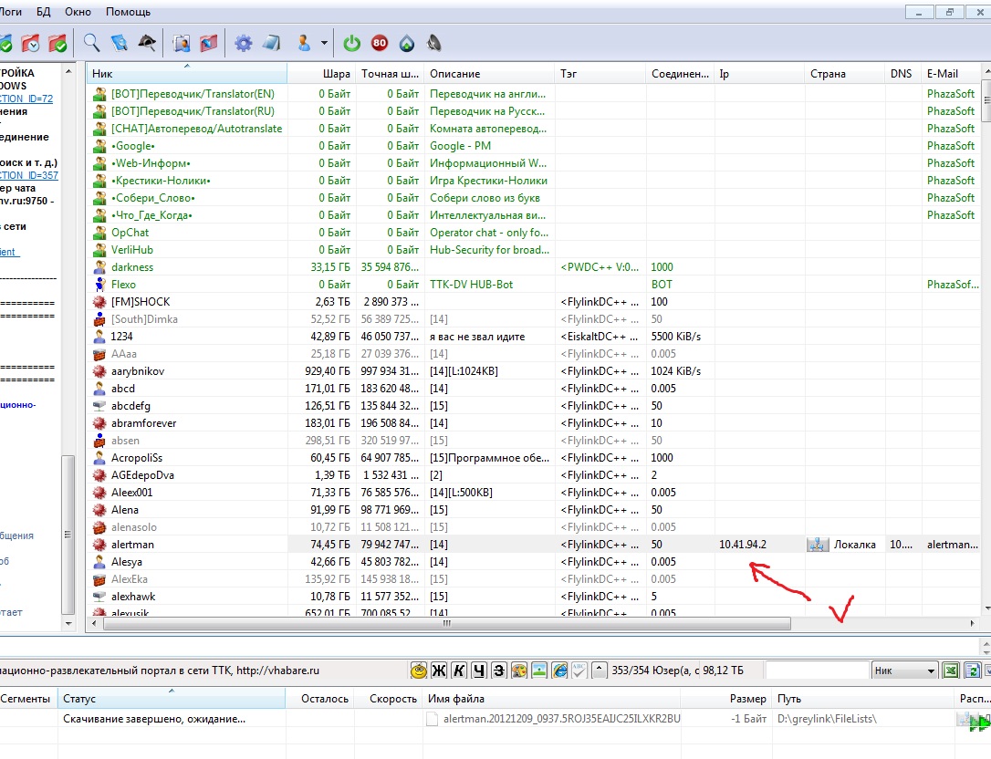

При этом при попытке скачать список файлов у пользователей DC, получаю следующее:
Безымянный2.jpg [ 327.28 KiB | Просмотров: 7559 ]
Почему-то происходит попытка соединиться с IP 192.168.0.1, а не с IP локальной сети провайдера (у нас они вида 10.xxx.xxx.xxx)
Также прилагаю лог роутера.

Заранее прошу прощения за то, что не отредактировал свой предыдущий пост, но там стоит ограничение на количество вложений - 3.
Сейчас откатил прошивку на 1.0.0.
Прилагаю скриншоты настройки Virtual servers:
Безымянный3.jpg [ 53.92 KiB | Просмотров: 7557 ]
а также скриншот программы Greylink, т.е. теперь все нормально - происходит соединение с пользователями, IP определяется корректно:
Безымянный4.jpg [ 317.03 KiB | Просмотров: 7557 ]
