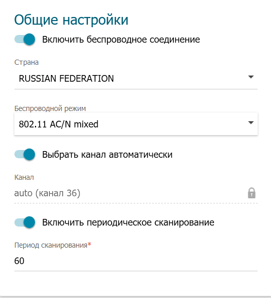

optimist575 писал(а):
Существует проблема работы WIFI диапазона 5ггц с тв TIZEN...Телевизор периодически не видит SSID 5ггц, при вводе SSID-5ггц, не подключается, иногда подключается и какое то время нормально работает, затем отваливается, режим 802.11 N/A/AC mixed. ТВ серии JS 8500.
На тв 40H, SSID видит стабильно, на 5ггц, на HD 1080 ps иногда искажается изображение, правда редко...ТВ 48JS находится в 1.5м от руотера, 40Н в 6 метрах.
Прочитав весь форум, наткнулся на такой пост "На прошивке 3.0.1 при подключении к WI-FI 5 ГГц 802.11 N/A/AC mixed происходит перезагрузка роутера, только если подключаемое устройство поддерживает стандарт 802.11AC. Если в настройках перевести WI-FI 5 ГГц в режим только 802.11 N, то все работает нормально"
Решил попробывать разные режимы...и произошло чудо, мой 48JS9500, начал без проблем видеть SSID 5ггц вот в этом положении:
режим.png [ 20 KiB | Просмотров: 9446 ]

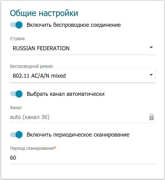

СообщениеДобавлено: Пн июн 05, 2017 09:39
Зарегистрирован: Пн май 22, 2017 15:06
Сообщений: 21
Такой вопрос, а зачем тогда вот такой режим по умолчанию?
2017-06-05_092957.png [ 20.6 KiB | Просмотров: 9446 ]

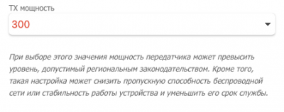

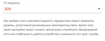

Divan117 писал(а):
Есть ли смысл использовать TX мощность в 300%? Такая мощность не сократит срок службы радиомодуля?
меня тоже этот вопрос интересует, гуглил, ответа не нашел

legion2440 писал(а):
А такого ответа вам, конечно, мало от ПРОИЗВОДИТЕЛЯ, надо в гугле еще искать?
если он весь такой со всех сторон плохой, то зачем оставили возможность выставить так? Думаю, основная причина предупреждения - законодательство некоторых стран
Не уверен. Я пробовал такой режим - не добивал нормально 5Ghz в спальню. Включил 300% - стал пробивать нормально. Но и сильно довольно нагреваться стал. Вернул обратно на 100% и поменял немного расположение роутера - стало добивать нормально на 5Ghz.
