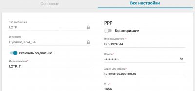

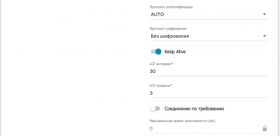

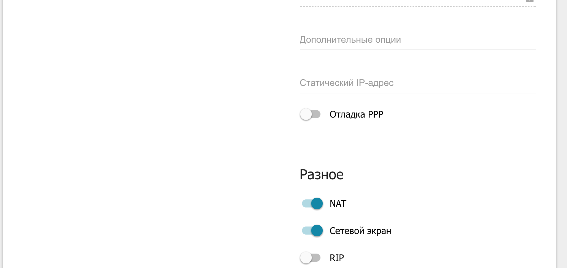

Столкнулся с такой проблемой. Роутер: DIR-825AC/G1 прошивка 3.0.3 l2tp соединение до Билайна обрывается когда нет активных пользователей интернет. То есть стоит захлопнуть крышку ноута и сразу обрывается соединение, приходится заходить в настройки WAN и нажимать переподключить. Keep Alive включено. Какие еще настройки стоит посмотреть? Лог с момента запуска соединение до его обрыва в приложении. Скриншоты настроек тоже. Буду очень благодарен за любую помощь. Не хотелось бы менять провайдера и роутер.
Снимок экрана 2018-02-20 в 12.00.23.png [ 120.44 KiB | Просмотров: 69593 ]
Снимок экрана 2018-02-20 в 12.00.34.png [ 96.71 KiB | Просмотров: 69593 ]
Снимок экрана 2018-02-20 в 12.00.43.png [ 79.11 KiB | Просмотров: 69593 ]
