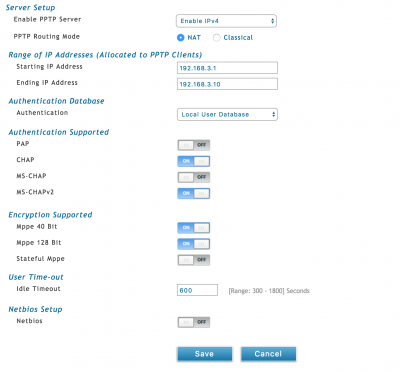

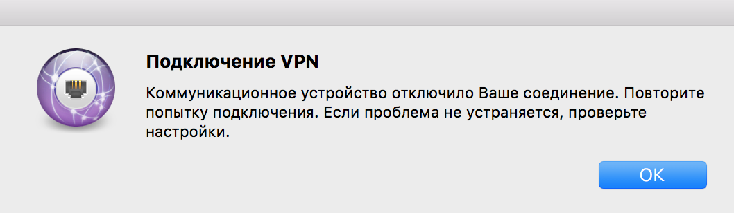

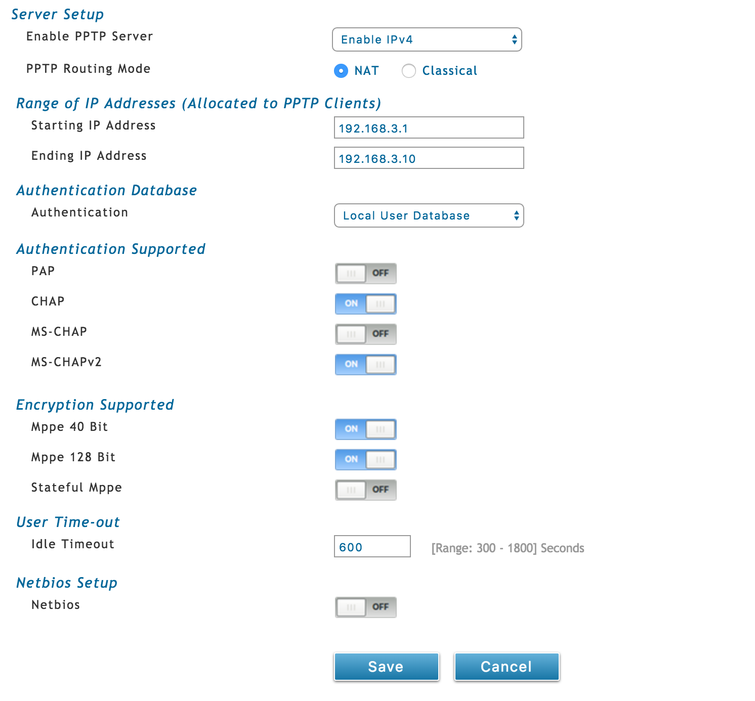

Не работает VPN (PPTP / L2TP). ПО не понятной причине не поднимается туннель PPTP.
В логах нечего нет. Порт открыл, firewall не закртыт .
PORT STATE SERVICE
1723/tcp open pptp
Комментарий к файлу: Настройки
Снимок экрана 2016-06-20 в 10.07.05.png [ 227.49 KiB | Просмотров: 10949 ]
Снимок экрана 2016-06-20 в 10.08.19.png [ 68.61 KiB | Просмотров: 10949 ]

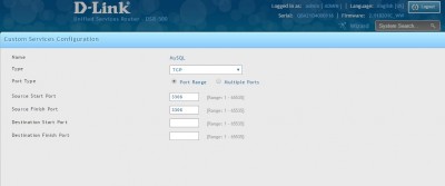

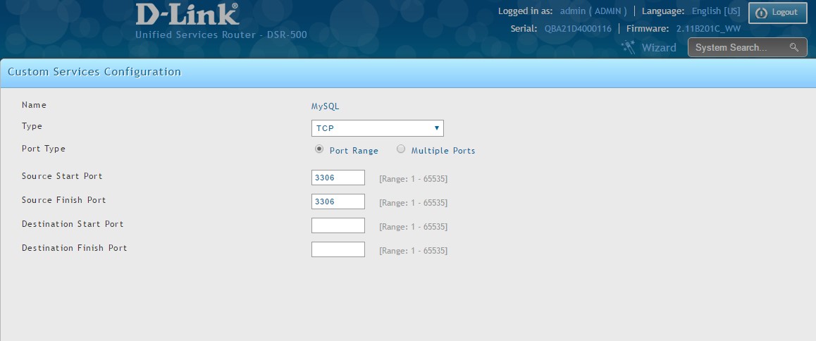

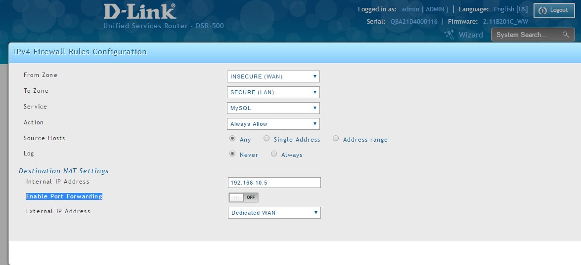

Здравствуйте! Помогите решить проблему с пробросом портов из WAN в LAN/
DSR-500 Firmware 2.11B201C_WW
Устройство сброшено на заводские настройки. Настроено подключение к интернету через L2TP.
В разделе Security » Firewall » Custom Services добавлен порт MySQL
Type: TCP
Port Type: Port Range
Source Start Port: 3306
Source Finish Port: 3306
Destination Start Port: (пусто)
Destination Finish Port: (пусто)
В разделе Security » Firewall » Firewall Rules » IPv4 Firewall Rules создано правило для MySQL
From Zone: INSECURE (WAN)
To Zone: SECURE (LAN)
Service: MySQL
Action: Always Allow
Source Hosts: Any
Log: Never
-Destination NAT Settings-
Internal IP Address: 192.168.10.5 (Адрес машины с MySQL)
Enable Port Forwarding: Off
External IP Address: Dedicated WAN
Не работает!!!
Что ещё я забыл сделать?
Screenshot_15.jpg [ 54.16 KiB | Просмотров: 10890 ]
Screenshot_14.jpg [ 66.82 KiB | Просмотров: 10890 ]
СообщениеДобавлено: Пт июн 24, 2016 12:43
может полезно и их указать . а то может вы с перенаправлением делаете
СообщениеДобавлено: Пт июн 24, 2016 13:20
Зарегистрирован: Пт июн 24, 2016 11:56
Указывал. Не помогает. На прошивке 1.хх всё работало нормально по этой схеме. После обновления перестало.
