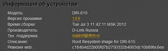

У меня не устанавливается прошивка. Пишет что некорректная прошивка. Сейчас установлена 1.0.0
Снимок.JPG [ 27.78 KiB | Просмотров: 21079 ]
