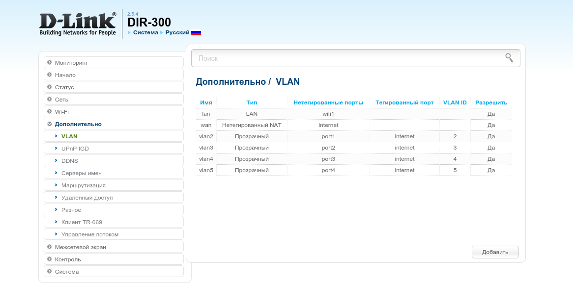

СообщениеДобавлено: Пн ноя 10, 2014 12:56
Зарегистрирован: Пн ноя 10, 2014 12:45
Здравствуйте, использую маршрутизатор как vlan switch, возникла проблема - не растагируется влан на первом порту, на остальных все прекрасно, от id не зависит - пробовал разные. Скрин настроек и архив с конфигом прилагаю. Так же хотелось бы узнать, как роутер работает с вланами - в консоли vconfig add сетует на отсутствие модуля 802.1q, соответственно он работает как то по другому?(это не так важно). Очень прошу разяснить ситуацию с вланами - или, если это баг - пофиксить, мы собираемся покупать эти роутеры большими партиями и нужна именно такая конфигурация роутера. Если победить не удастся - придется думать над заменой железки чем то другим.
DIR-300_2.5.4_1970.01.01.00.08.58_config_backup.tar.gz [2.81 KiB]
screen.png [ 67.43 KiB | Просмотров: 12251 ]
