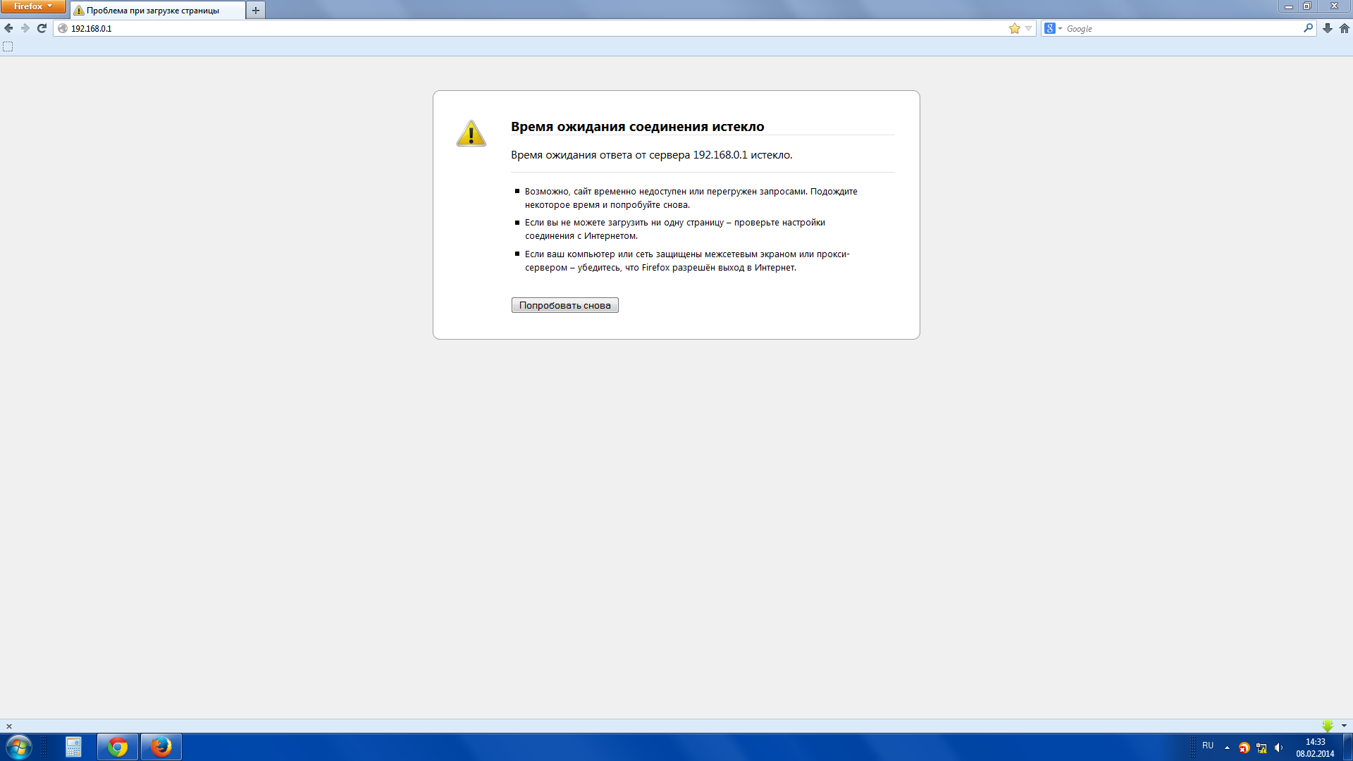

Браузер использую рекомендованый. Индикаторы так и не погасли, - ждал более 20 минут. Страница, которая говорит о том, что происходит прошивка так и не появилась. Повторюсь, - после нажатия кнопки"upload" страница в браузере начинает грузиться, через несколько секунд браузер выдает сообщение, мол, проверьте соединение с интернетом.

Но в саму "аварийную комнату" входит как я понял? Какие-нибудь антивирусы не стоят? С другого компьютера попробовать или загрузиться с LiveCD с линуксом любым (Ubuntu, например).
P.S. Где-то пробегало, что некоторым помогало сначала понижать прошивку по ветке 2.х.х, потом сброс настроек, потом вход в аварийное восстановление и заливка прошивки из ветки 1.х.х. Так же были описаны случаи, когда с одного компьютера не прошивалось, с другого прошло - причины не установлены, но в то что это связано с версией ОС я не особо верю - скорее поверю, что блокируются JAVA-скрипты рожи роутера каким-нибудь блокировщиком рекламы, антивирусом с функцией вебконтроля...

Да, входит. Выбираю свою прошивку, жму "upload" и все... Индикаторы как горели, так и горят. Произвожу выкл/вкл, - работает в нормальном режиме, но прошивку не обновить. Антивирус ават, но я его отключил. Раньше у меня все получалось без проблем, этот роутер у меня где то пол года. Я сам несколько раз менял прошивки с момента выхода 2.0.17, для того, что бы понять какая все таки лучше. Вот, когда в очередной раз попытался перейти на 1.0.8, - роутер как взбесился, нивкакую не хочет. Все прошивки не корректные у него... там вроде гарантия еще действует, - поможет мне кто нибудь?

Когда вы сказали об антивирусе и других блокировках - мне пришло в голову отключить брандмауэр windows, - все получилось. Раньше я "на автомате" всегда отключал его, а когда переустановил винду крайний раз - забыл отключить. Я б никогда не подумал, чт он может блокировать процес прошивки. Спасибо за помощь, - Вы мне очень помогди. А то хотел уже сервисный центр искать. (Меня там засмеют) :-) P.S. а глюк в роутере всетаки был. Потому что, когда я обнаружил, что не могу обновить прошивку, (где то месяц назад, до переустановки винды), тогда брандмауэр был ВЫключен. Аварийное востановление мне помогло.
