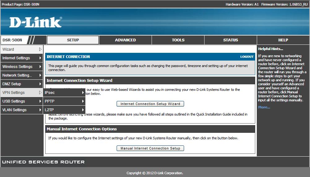

СообщениеДобавлено: Пт окт 26, 2012 04:22
Зарегистрирован: Пт окт 26, 2012 04:07
DSR-500N
1) (F/W): 1.06B53_RU
2) (H/W): A1
3) В меню Setup/VPN Settings/ отсутствует пункт OpenVPN (хотя поддержка заявлена ещё в прошивке 1.03B27_RU по версии ftp://dlink.ru/pub/Router/DSR-500N/Firm ... _FW_RU.txt) - см. прикрепленный файл. Присутствуют только: IPsec, PPTP, L2TP. Перезагрузка, восстановление заводских настроек и повторная перепрошивка с 1.03B23_RU на 1.06B53_RU не помогли. Все действия по смене прошивки (перезагрузке и восстановлению заводских настроек) производились с помощью web интерфейса.
4) Хочу настроить OpenVPN.
Комментарий к файлу: Снимок экрана с прошивкой 1.06B53_RU
openvpn.JPG [ 100.63 KiB | Просмотров: 6555 ]
