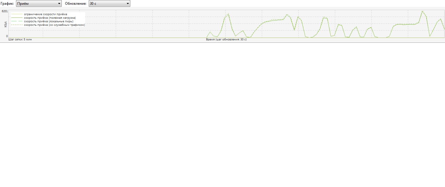

WARUS писал(а):
madlur писал(а):
WARUS писал(а):
Однозначно с прошивкой 1.0.14 порезвее стал интернет. Надо ещё с торрентами попробовать...
Валит торрент вайфай на ура. Даже при минимальной нагрузке, скачивая один торрент и ничего не раздавая - скорость скачет от 0 к 4 мб/с и обратно, а также убивается каждые 2-4 мин вайфай, происходит реконнект
Ну не знаю... Тяну с рутрекера Apollo 13... За пару минут разогнался до 7,0-7,2 Мб/с при 15 раздающих и 12 качающих. Ну правда не по вафле... Этим типом соединения не пользуюсь. Да... припадает до 6,5 Мб/с, но быстро возвращается...
Ок. не по вафле...вот график скорости (вложения)
График - как синусоида, скорости нет совсем, да еще и интернет валится мин через 5-10
график торрент.jpg [ 67.31 KiB | Просмотров: 7258 ]

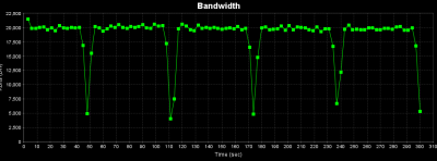

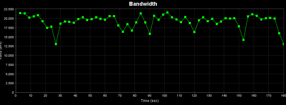

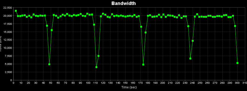

Тесты скорости Wi-fi :
на прошивках 1.0.5 и 1.0.14.
как видно на 1.0.14 она не резко падает но постоянно "дрожит".
Wi-fi ноутбука b/g , драйвера одни и теже (не менял), на канале других wi-fi точек не было.
Хотя скачивание файла по LAN - wi-fi выдает все теже 2300 kbit/s.
wi-fi1.0.5.png [ 20.82 KiB | Просмотров: 7119 ]
wi-fi1.0.14.png [ 15.91 KiB | Просмотров: 7119 ]
