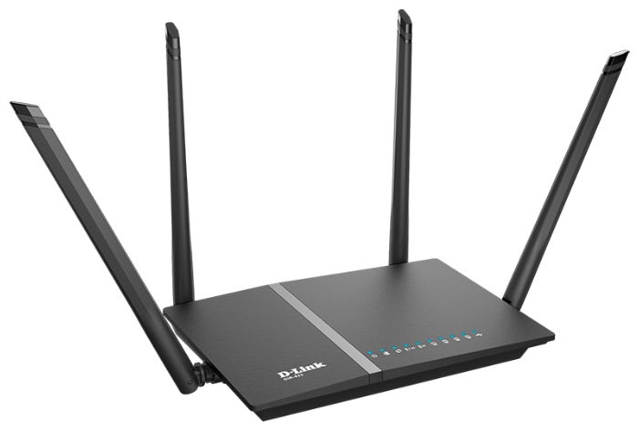

А какие из антенн для диапазона 5ггц какие для 2.4ггц?
825.jpg [ 58.15 KiB | Просмотров: 10633 ]
СообщениеДобавлено: Ср май 24, 2017 11:54
Зарегистрирован: Пт ноя 27, 2015 10:39
Сообщений: 375
Антенны размещенные на задней панели маршрутизатора (где порты LAN и разъем питания) - это антенны для диапазона 2,4 ГГц; антенны размещенные на боковых панелях маршрутизатора - это антенны для диапазона 5 ГГц.

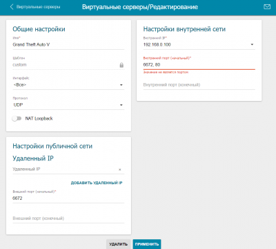

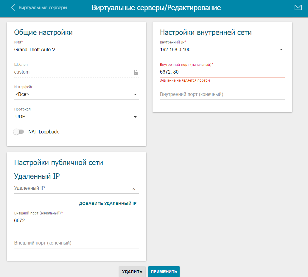

Как на прошивке версии 3.0.2 открыть диапазон портов? Захожу в "виртуальные сервера" там только один порт можно открыть на приложение... Ввожу через запятую - значение не является портом.
Дополнительные порты для переадресации в GTA Online
Для корректной работы GTA Online должны быть открыты следующие порты:
порты TCP: 80, 443
порты UDP: 6672, 61455, 61457, 61456 и 61458
2020022.png [ 46.72 KiB | Просмотров: 10583 ]

Создайте несколько правил.

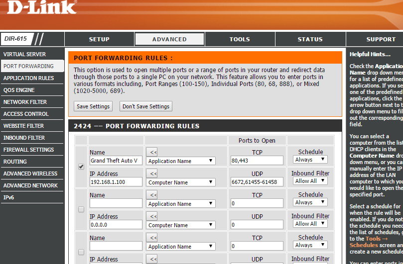

Придется 7-правил создавать, даже в древнем DIR-615 порты просто через запятую в Ports Forwarding указывались, а диапазон портов через дефис, В ОДНОМ правиле.
TCP 80,443
UDP 6672,61455-61458
и всё.
dir-615-gta.png [ 89.48 KiB | Просмотров: 10563 ]
Кстати, в заводской прошивке 2.5.2 это возможно сделать всё в одном правиле, судя по FAQ из гугеля... Тут же в 3.0.2 почему-то не реализована такая возможность. Или я не там копаю?

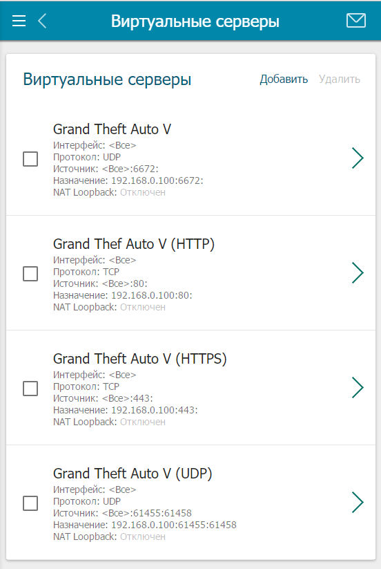

Вообщем, дошло до меня :roll: как-то так, спасибо за помощь... в 4 правила уместилось, не заметил просто пункт "конечный порт"...
012020.png [ 39.84 KiB | Просмотров: 10579 ]
