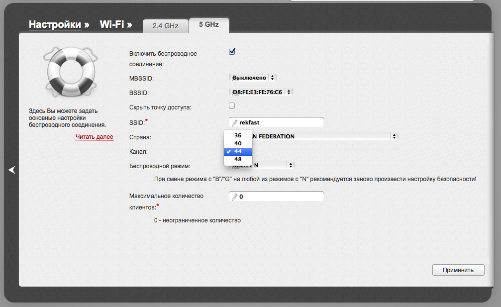

после обновы пошивки прошивкой с фтп урезало 5-й диапазон буквально до 4-х каналов... что с этим можно сделать т.к. это критично. диапазон 2.4 немогу использовать ввиду большей засратости соседними апешками
Снимок экрана 2014-01-19 в 05.12.26.png [ 178.44 KiB | Просмотров: 6973 ]
