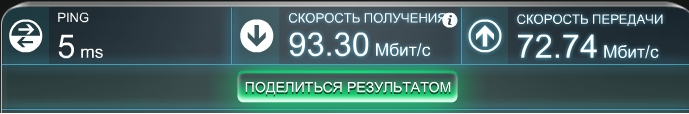

100mbps вы на нем вряд ли не получите, но на прошивке 1.0.10 (Dynamic IP) 80-90 получить вполне реально.
Dir615.png [ 71.33 KiB | Просмотров: 10453 ]
Полезные настройки
