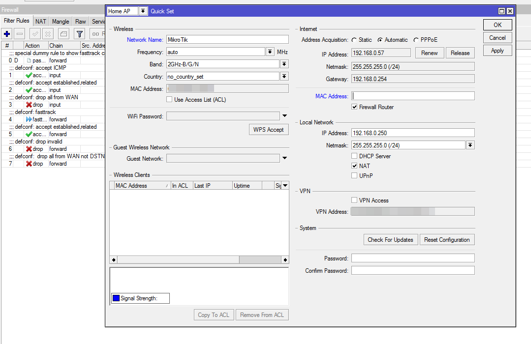

затестил на микротике (RB951G-2HnD) эту причудливую схему, все работает (сбросил настройки, WAN он получил по DHCP, LAN я руками вбил см. скрин) пинги как в локалку так и наружу улетают, попробовал его шлюзом у себя выставить - шлюзит.
почему вопрос возник такой - все банально, надо было настроить dfl-260e, сбросил его по умолчанию, ну а дальше когда айпишники выставил, вот такую задачку получил, помню же что у Мтик-а такая схема работала, вот и стало интересно почему этот тип не может (ЧЯДНТ). чисто спортивный интерес а не какая то трудность.

Маршруты микротика можно посмотреть?
Поставьте на компе адрес 192.168.0.57. Будет работать?
 Заголовок сообщения: Re: wan и lan в одной сети
СообщениеДобавлено: Пн май 07, 2018 09:15
Зарегистрирован: Пт апр 04, 2014 10:52
Сообщений: 138
# DST-ADDRESS PREF-SRC GATEWAY DISTANCE
0 A S 0.0.0.0/0 192.168.0.254 1
1 ADC 192.168.0.0/24 192.168.0.250 bridge 0
будет
