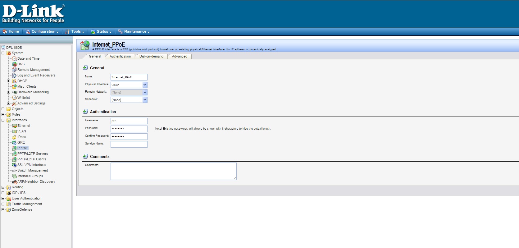

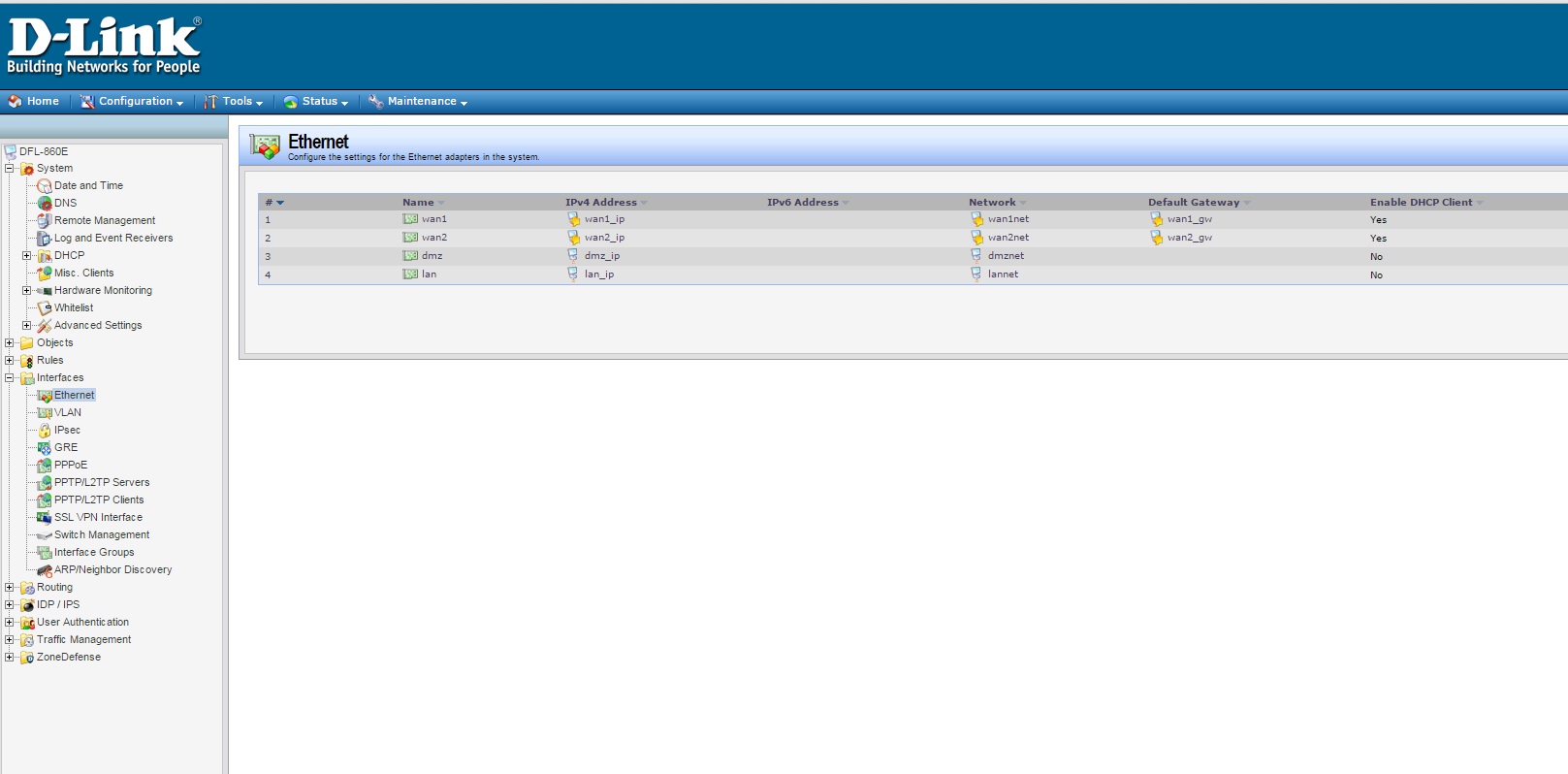

Имеется 2 провайдера, один по динамике(WAN1) второй по PPOE(WAN2). 2рой провайдер это Ростелеком. Интернет предоставляют по коксиалке через модем Arris 820 дальше отдает на маршрутизатор. Не происходит авторизация. Напрямую с ноутбука (при создании нового подключения) сразу подымается, а с маршрутизатора - никак. Линк (визуально) при загрузке загорается и тухнет. Саппорт провайдера говорит что надо ставитьWPI=0 WCI=35 для авторизации, но как бы у меня таких настроек и нет. Привязки к мак адресам нет. Буду благодарен за помощь в этом вопросе.

С инструкцией ознакамливался. Скрины настроек в вложении.
