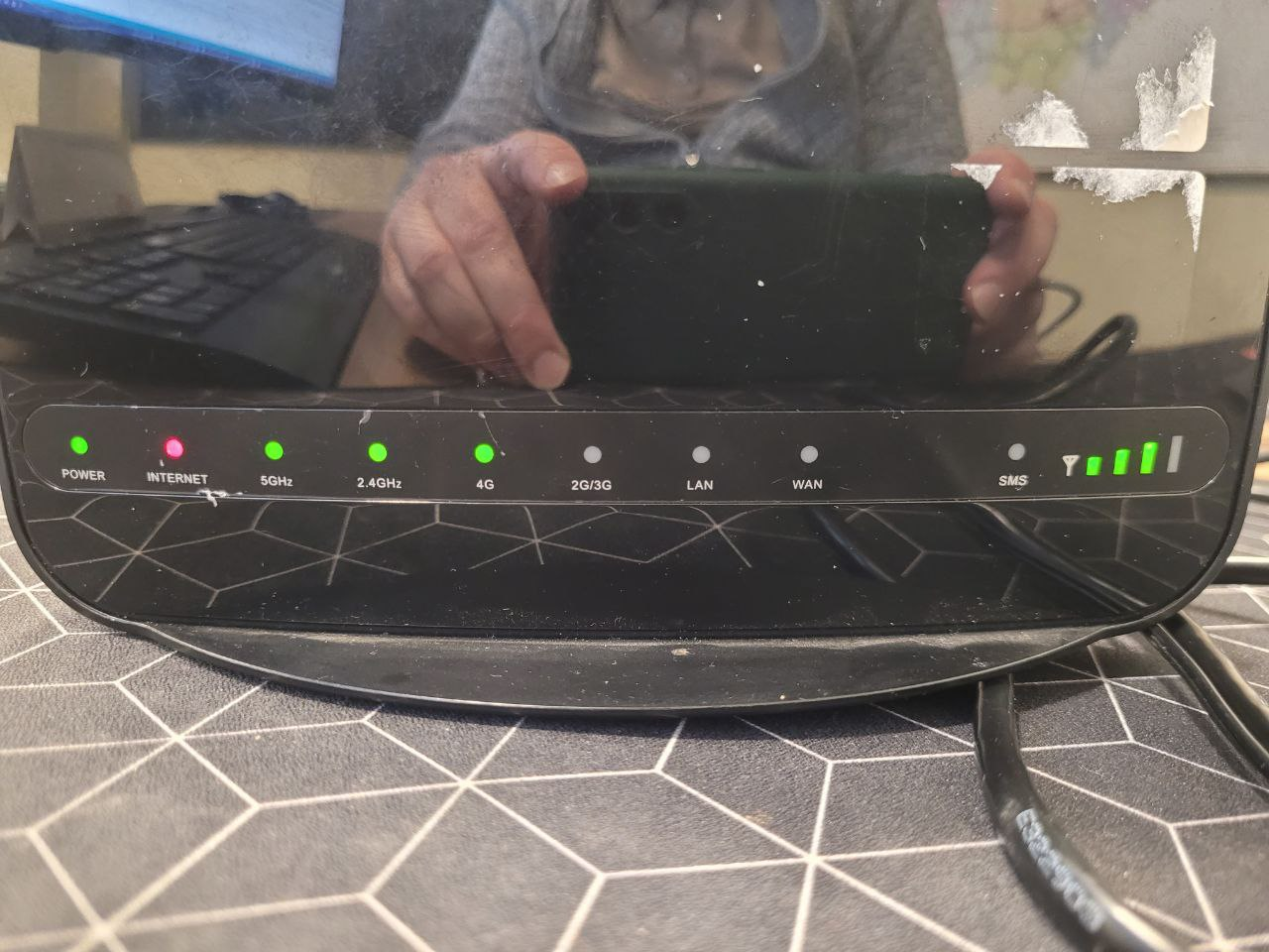

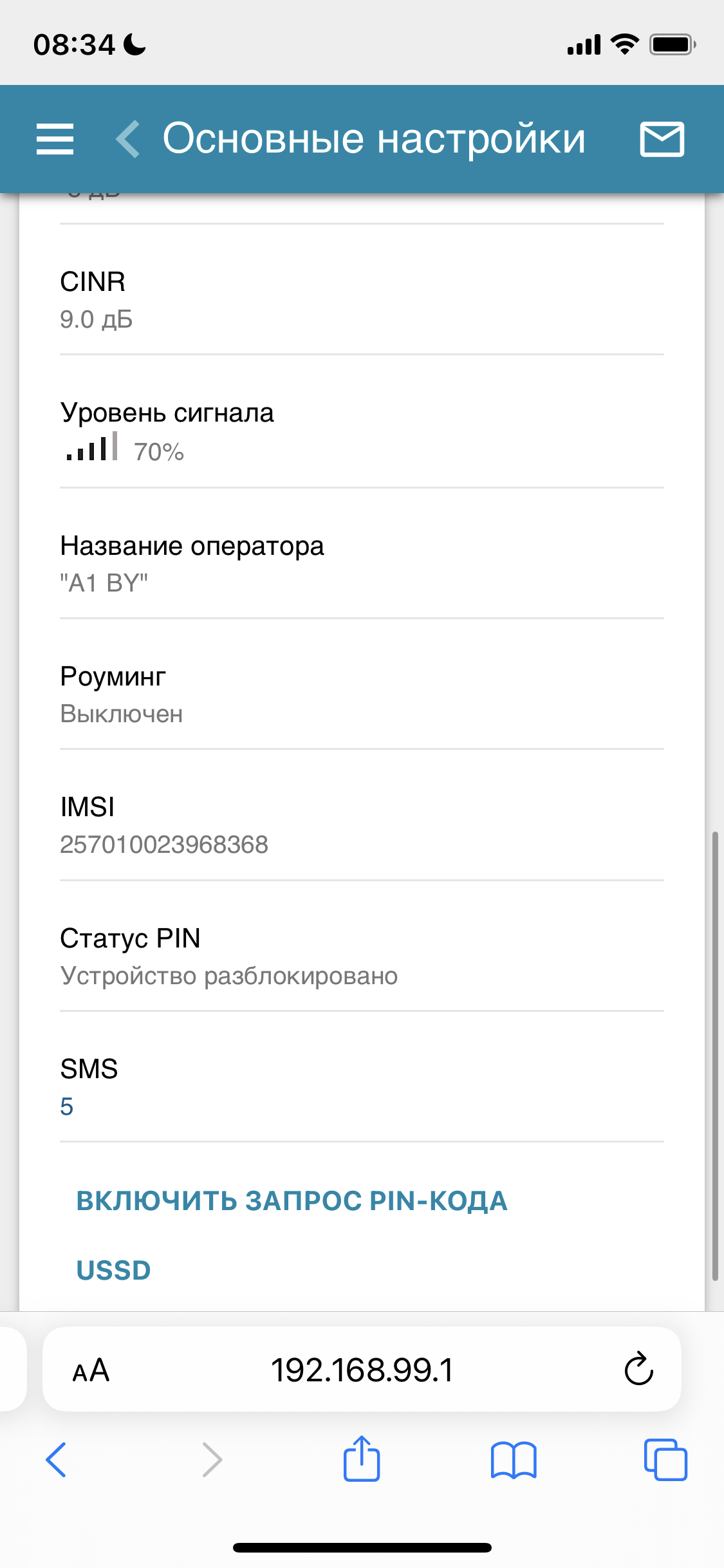

Маршрутизатор DWR 953, прошивка 4.0.1. Проблема: не устанавливается мобильное соединение, индикация «интернет» горит красным цветом. Перезагрузка модема, сброс настроек до заводских не работает.
LTE модем и сим карта (А1 Беларусь, тариф для раздачи интернета через маршрутизаторы) определяются и доступны.
Проверял работу СИМ карты и интернета в связке: 3G/4G usb модем Huawei + Keenetic 4g работа стабильна.

Дополню:
Через LAN интернет работает стабильно.

Сброс настроек по инструкции сделал, модем перезагрузился, создалось автоматически интернет соединение. Проблема с подключением осталась, симптомы те же…
Красная индикация интернет.

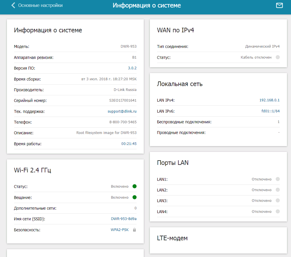

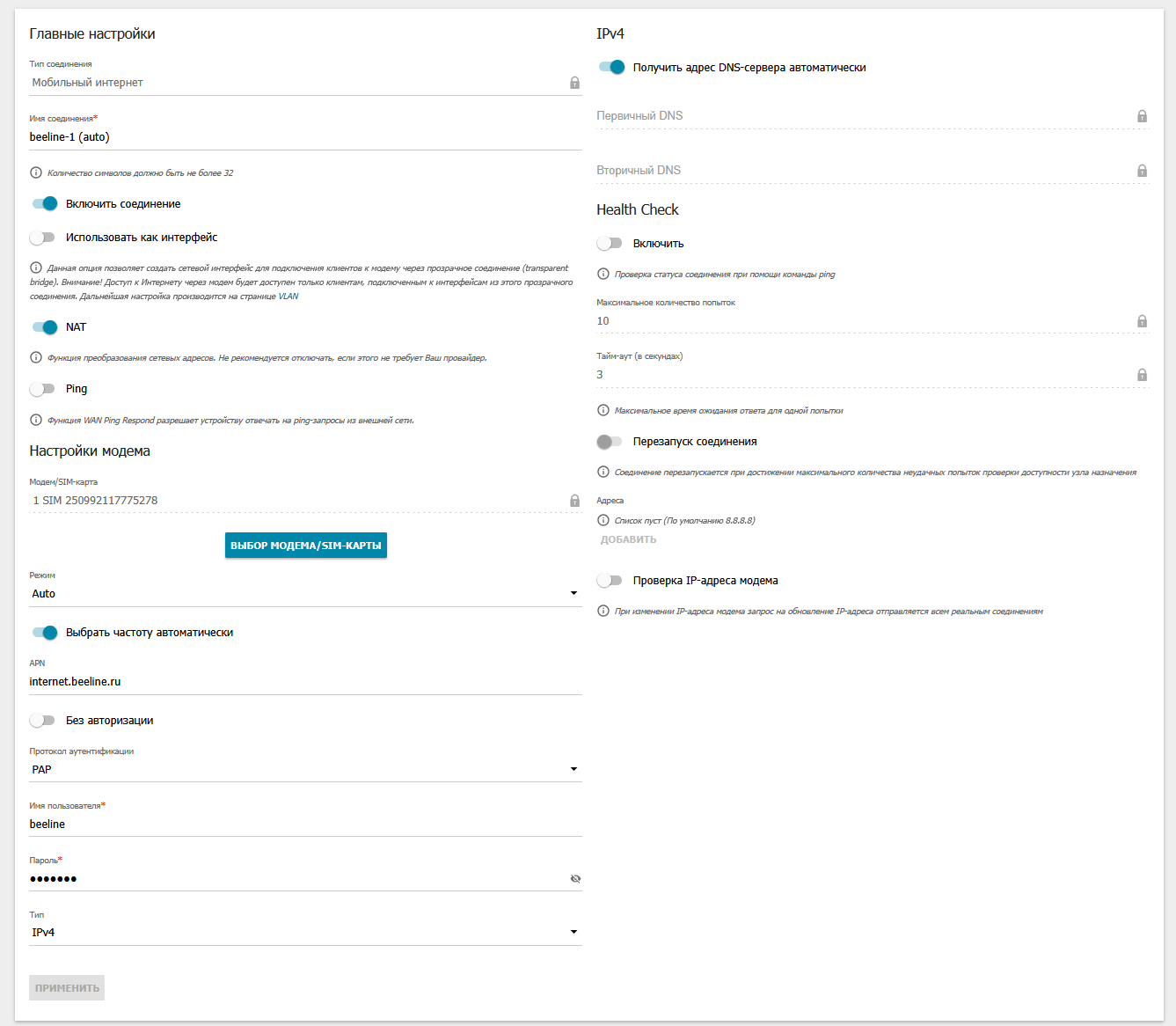

Роутер с прошивкой 2018.07.03-18.17_DWR_953RTL_3.0.2_release, перестал видеть LTE модем. На вкладке "LTE-модем" выводится сообщение "Не найден USB-модем". Сброс на заводские установки, переход на прошивки: 2022.09.26-15.58_DWR_953RTL_4.0.1_release и 2022.09.12-14.18_DWR_953RTL_4.0.0_internal результатов не дал. СИМ-карта рабочая. В связке с USB модемом HUAWEI работает отлично.
Пожалуйста помогите разобраться что с ним. Может кто сталкивался с такой проблемой.

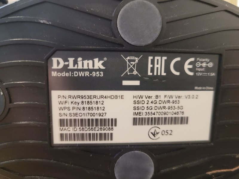

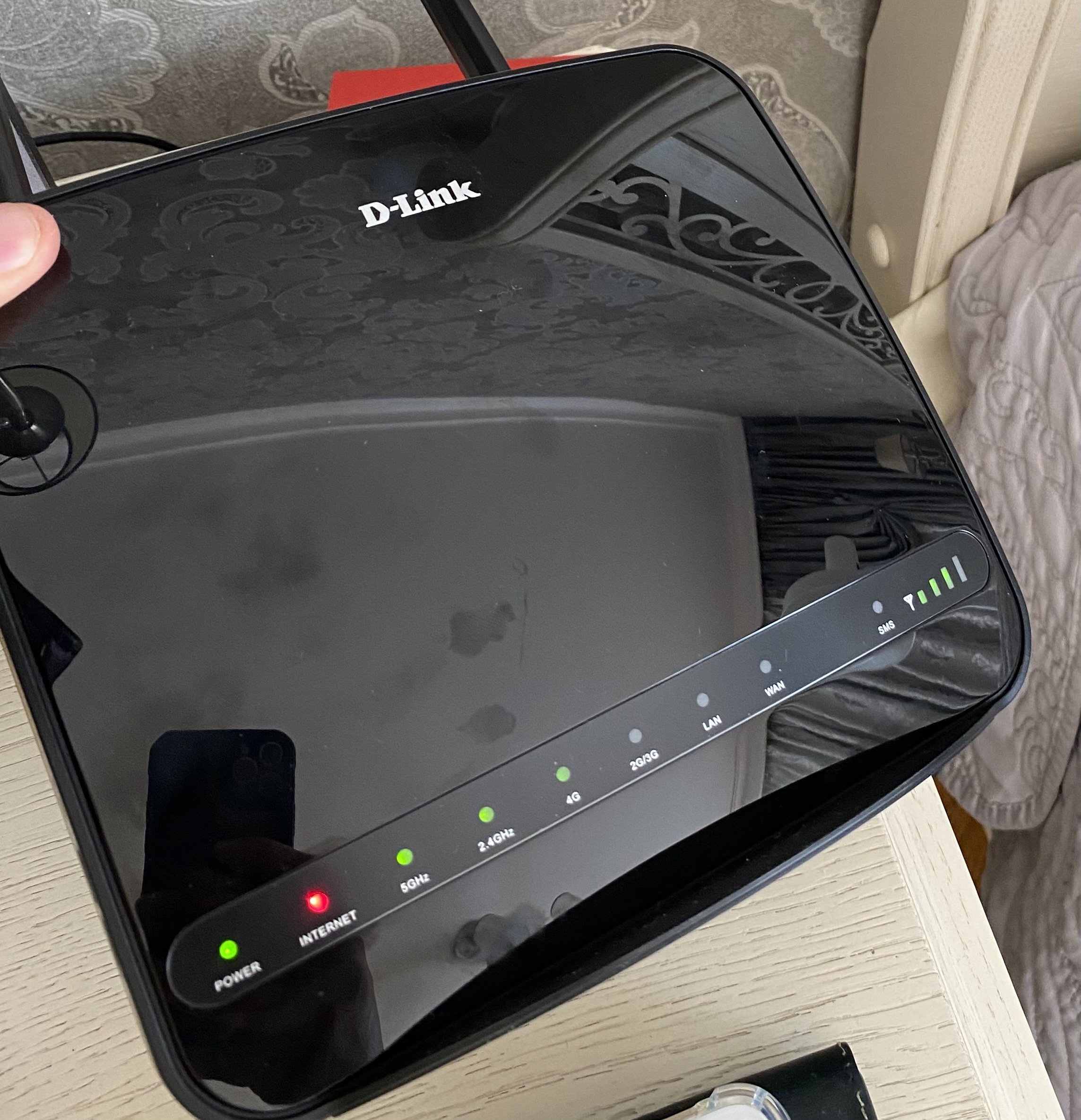

Доброе утро, похожая проблема не работает интернет в устройстве DWR-953 Текущая версия ПО: 4.0.1 Серийный номер: S3EO1I7001927.
Сбросил на заводские настройки, лампочка интернета красная, уровень сигнала отличный.
Симкарта активна.
Можете поделиться тестовой прошивкой или дать рекомаендации?
