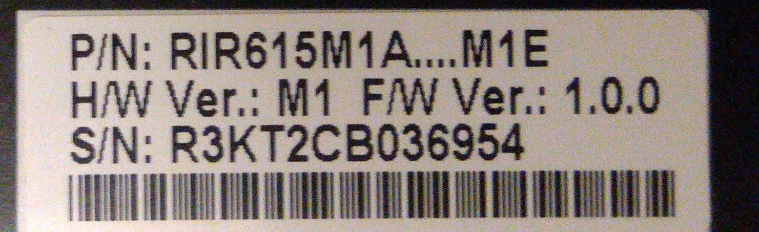

СообщениеДобавлено: Чт дек 03, 2020 02:35
Зарегистрирован: Чт дек 03, 2020 02:25
Здравствуйте!
С прошивкой 2.5.9 роутер не работает (нет принятых данных на пк в сетевом подключении), откатываюсь на 2.0.17, все работает.. И через веб интерфейс и через рекавери результат такой же
Подскажите, как обновиться на 2.5.9 ? Или есть более новые прошивки?
Вот что написано на роутере.
IMG_20201203_022912.jpg [ 337.37 KiB | Просмотров: 30415 ]
СообщениеДобавлено: Сб фев 22, 2025 02:09
Зарегистрирован: Сб фев 22, 2025 02:05
AmiFox писал(а):
Здравствуйте!
Нужно прошиться на последнюю "нормально запускающуюся" прошивку 20140114_1031_DIR_615A_2.0.17_sdk-master.bin, после прошивки сбросить настройки на "завод", затем загрузиться заново и обновиться на 2.5.9 через веб интерфейс :wink:
