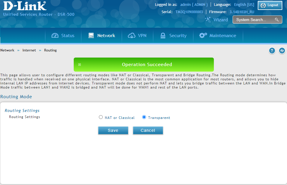

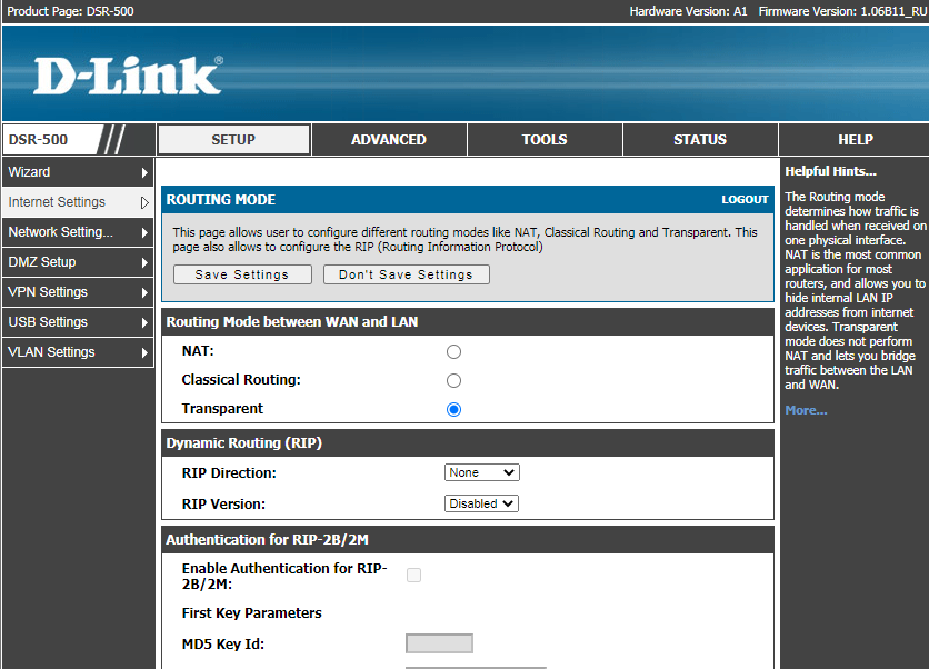

Здравствуйте. Есть в сети маршрутизатор D`link DSR-500 Firmware Version: 1.06B11_RU Hardware Version: A1, в котором настрой VPN с доступом к сетевым дискам и телефонии. Купили два таких же, но c ревизией B1 и прошивкой 3.14B103H_RU. На всех (и старом, и новых) одинаковые настройки. Но есть одно но - при выборе Routing - Transparent на новых маршрутизаторах у нас падает VPN и все перестает работать. Тогда как на старом все настроено так же и все работает. Если мы выставляем на новом маршрутизаторе NAT, то канал соответственно поднимается, но нам как раз нужен отключенный NAT. Что с этим делать? Купили в конце 2020 года, они на гарантии.

3) Чтобы работала телефония на Avaya, нам необходимо отключение NAT, т.к. у нас стоит шлюз Avaya G-430 и несколько десятков IP-телефонов Avaya (1608, 1608-I, 9640), которые не работают при выборе настройки "Nat or classical" в пункте "Routing". Но в этом режиме проходит авторизация через PPPoE у провайдера.
4) При выставлении настройки "Transparent" в пункте меню "Routing" у нас не происходит авторизация через PPPoE (с провайдером общались по этому поводу, они даже попыток авторизации не видят. Т.е. как-будто маршрутизатор просто ничего не делает).
