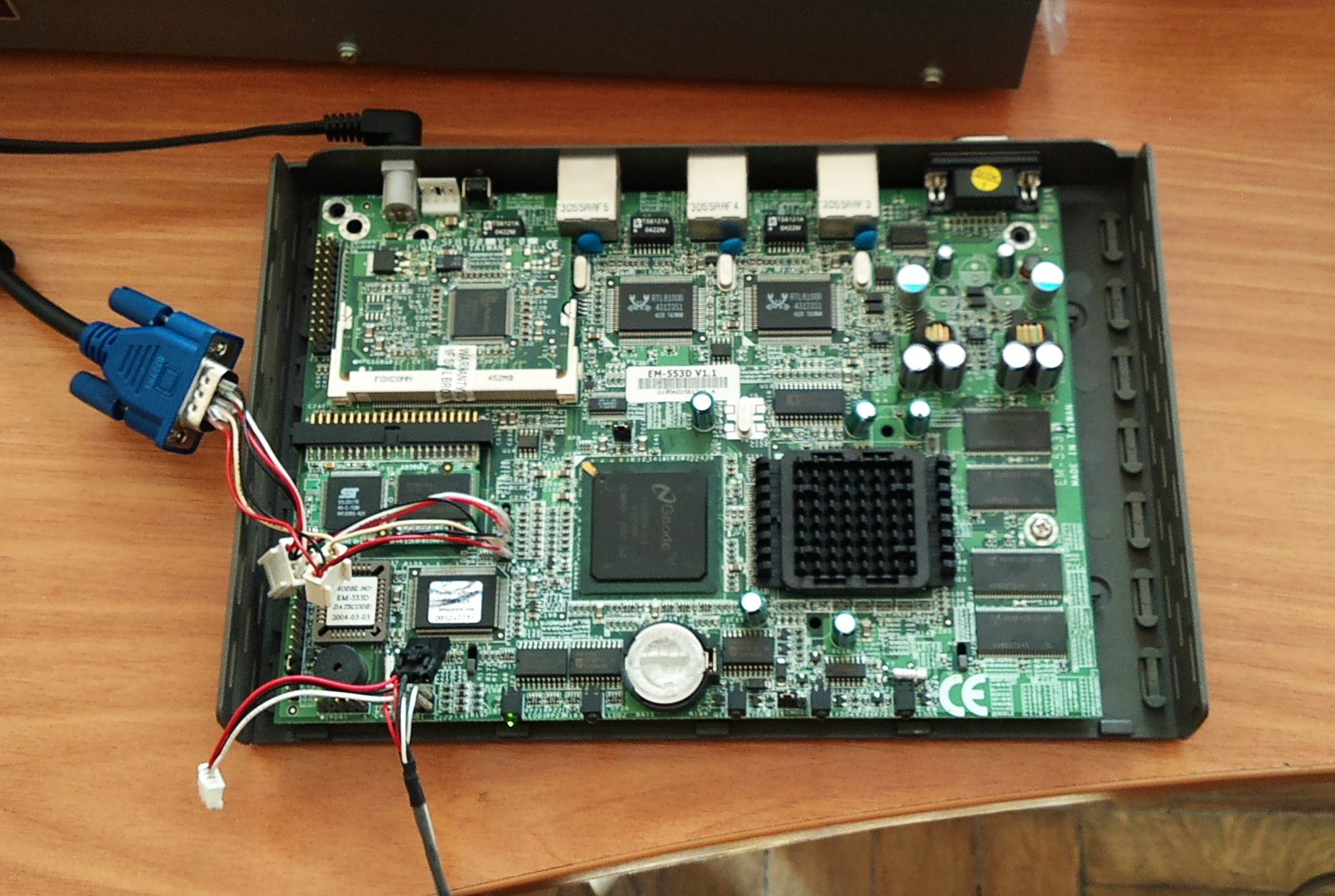

Я адекватный человек, и могу отличить COM от VGA. Если я говорю "хитрый VGA", значит он там есть! На COM выход выведен с устройства, а вот VGA, как LPT и IRD, не выведены разъемами. Есть только "папы" на плате для подключения устройств. LPT стандартный разъем, а вот VGA сделан под формат мини-IDE. Нашел мини-IDE, сейчас буду пробовать спаять стандартным VGA.
Вот так выглядит разъем.
Сама мать.

Распиновка VGA такая (нашел с помощью приборов):
12 - R
10 - G
8 - B
6 - HSync
4 - VSync
11 - Gnd
Также пришлось найти распиновку клавиатуры (т.к. сбросился CMOS и нужно было "нажать F1"). Но это не сильно помогло.
Картинка на экране видна до загрузки с диска, а после - нет ничего ни на экране, ни в консоли.
В общем, с точки "вообще ничего не работает" сдвинулся, но и результат пока не достигнут.
Пока что имеем неработающий роутер с экраном и клавиатурой.
