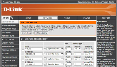

Здравствуйте.
Обновил до последней прошивки, есть одно но к этому делу, в инструкции написано что нужно потолкнуть файл и лиш потом вернуться к заводским настройкам, в моем случаи пока я не вернул к заводским настройкам выдовало сообщение:
The uploaded firmware file may not be correct. You may have uploaded a file that is not intended for this device, or the uploaded file may be corrupted.
If the uploaded file is correct, it is possible that the device may be too busy to properly receive it right now. In this case, please try the upload again. It is also possible that you are logged in as a 'user' instead of an 'admin' - only administrators can upload new firmware.
The Gateway will not be reprogrammed.
И только когда вернул к заводским настройкам, файл приняло и обновилось.
Но пошел я на обновление по двум причинам:
Роутер время от времени зависает.
А так же как я не пробовал не получается создать проброс, точней настройки принимаются но эффекта нет.
После обновления, с зависанием еще не ясно, т.к. обновился час назад, если зависания будут отпишусь.
Но и с пробросом картина та же, настройки приняло, но доступиться до устройства, находящемуся в локальной сети под DIR 615, из соседней локальной сети, под Xiaomi Router Youth Edition, прошивка v.2.2.12, не могу.
Хотя к устройству, находящемуся в локальной сети Xiaomi, из соседней локальной сети, DIR 615, могу получить доступ без вопросов.
Может там проброс работает корректно, а на DIR 615 нет.
Подскажите, может я что-то не верно делаю?
Приложил скрин, последнего варианта, где я добавил записи и на TCP, и на UPD, на Xiaomi это, кстати, делается одной записью и все сразу заработало:
615.jpg [ 182.68 KiB | Просмотров: 6474 ]

Oleg Mozgunov писал(а):
Ничего удивительного. Эта модель очень давно снята с производства и поддержки.
Можно проброс настроить одним правилом (выбрав в поле протокол Both)
В общем заменил на два по свежей.
Невозможно пользоваться.
Хотя раньше у меня не было проблем с D-Link. но видать на конкретной модели всё на столько плохо, что её не смогли починить за годы.
Спасибо за ответы.
