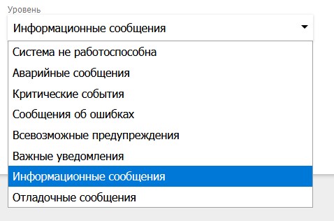

UNO_UNO писал(а):
включите журналирование в настройках роутера в разделе система - журнал событий , после сделайте выгрузку и отправьте на router@dlink.ru может там вам помогут. НО что то подсказывает что обращаться придется в сервисный центр.
какой уровень ошибок журналировать?
Комментарий к файлу: варианты журналирования ошибок
jouirnal-1.jpg [ 35.5 KiB | Просмотров: 3210 ]
