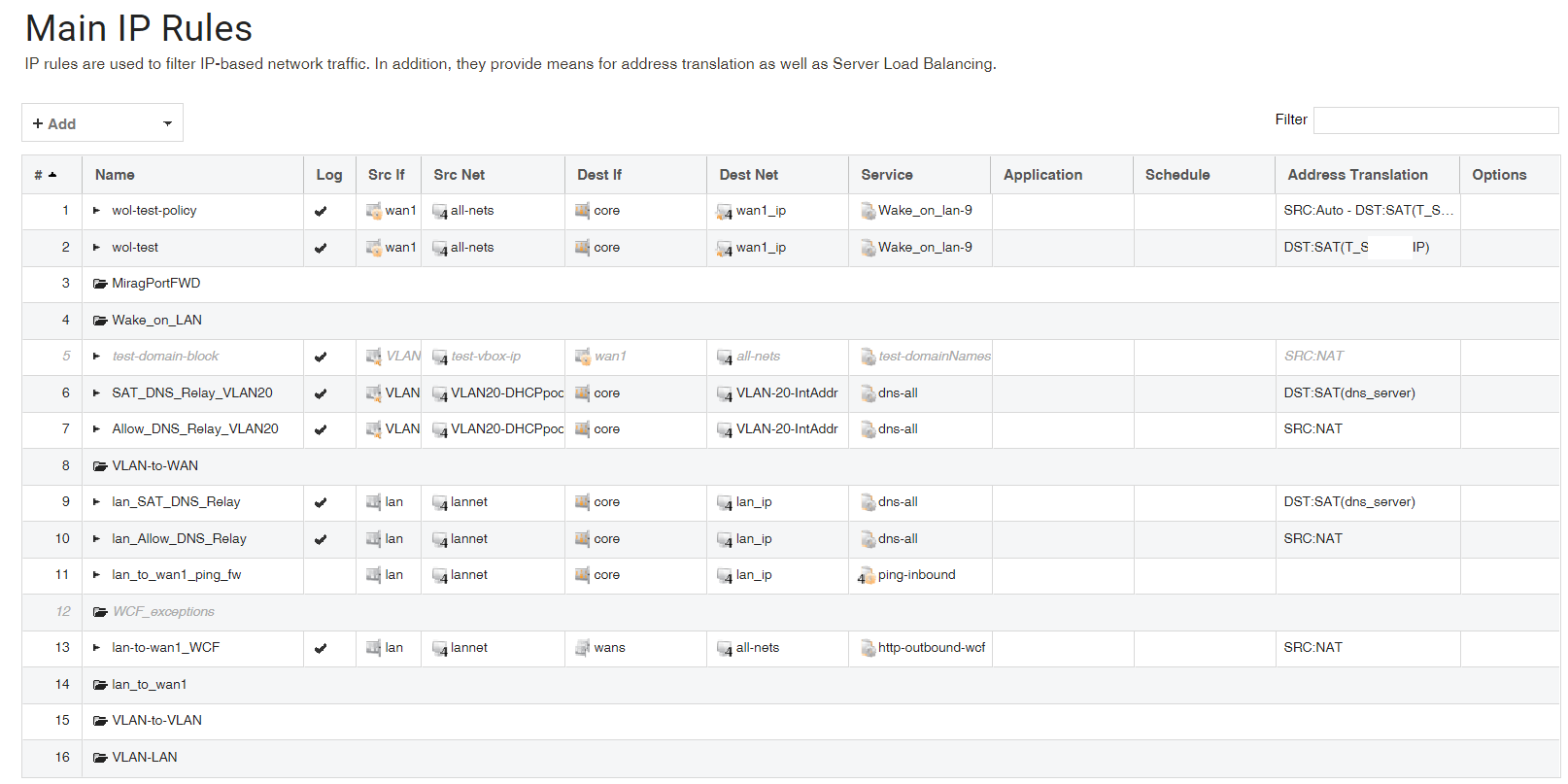

Предыстория:
DFL-860e (A1) работал на прошивке 2.40 с языковым пакетом RU, в нем были правила для WakeOnLAN и они работали.
Захотелось новую прошивку, конфиг был сохранен, DFL был сброшен на заводские, удален языковой пакет, а потом накатана прошивка ftp2.dlink.com/PRODUCTS/DFL-860E/DFL-860E_REVA_FIRMWARE_v12.00.13.zip,
после чего конфиг был восстановлен из файла.
Скриншот 2019-11-29 10.09.28.png [ 82.72 KiB | Просмотров: 6994 ]
Скриншот 2019-11-29 09.52.26.png [ 91.66 KiB | Просмотров: 6994 ]
Правила SAT для WoL теперь игнорируются. Правило осталось то же, а тот же самый магический пакет теперь отбрасывается по Default_Access_Rule. Правила проброса портов в паке МirаgPortFWD также игнорируются
Скриншот 2019-11-29 09.56.51.png [ 47.76 KiB | Просмотров: 6994 ]
Посмотрел инструкции на DFL-870 по настройке проброса портов, там создают не IP Rule, а IP Policy, это принципиально важно? Впрочем пробовал создавать IP Policy, они так же игнорируются (верхнее правило).
В чем может быть дело? Прошиваться обратно?
