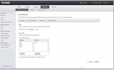

Прошу помощи, сейчас на dfl-860E стоит прошивка 2.60.02.02-24262. Поднят L2TP сервер, при подключении удаленного клиента добавляются 2 соответствующих маршрута. При переходе на прошивку 11.04.01.11-3428 перестает работать. Соединение устанавливается, но добавляется только один маршрут для подключения и не добавляется маршрут до сети клиента. Пришлось откатываться обратно. На другой стороне также dfl-860E. В чем может быть проблема?
Комментарий к файлу: Настройки L2TP сервера.
НастройкиСервера.jpg [ 146.31 KiB | Просмотров: 8188 ]

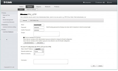

Комментарий к файлу: Настройки клиента подключения.
НастройкиПодключения.jpg [ 160.09 KiB | Просмотров: 8188 ]

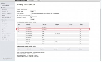

Комментарий к файлу: Таблица маршрутизации. Красным выделен маршрут, который на новой прошивке не поднимается.
ТаблицаМаршрутизации.jpg [ 189.51 KiB | Просмотров: 8188 ]
