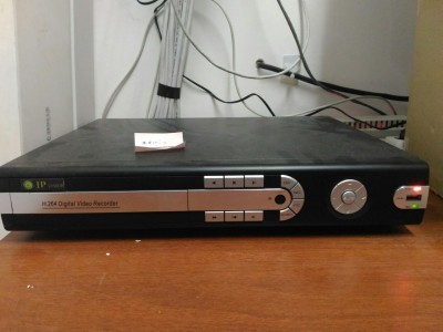

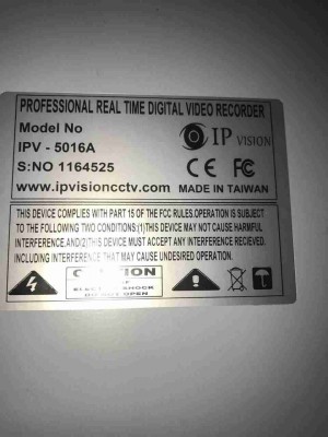

Если регистратор everfocus
А неизвестно. Регистратор неизвестной тайваньской фирмы, на шильдике есть адрес http://www.ipvisioncctv.com, так вот - он не существует.
фронт.jpg [ 153.97 KiB | Просмотров: 6733 ]
низ1.jpg [ 39.98 KiB | Просмотров: 6733 ]

СообщениеДобавлено: Ср ноя 22, 2017 17:49
Сообщений: 348
Ни разу не видел что бы сетевое оборудование как то влияло (читай перезагружало) на видеорегистраторы.
Перезагрузка часто бы бывает по причине выхода из строя блока питания регистратора, сам DVR работает, а жесткий раскрутить не может, мощи не хватает.
Самый лучший вариант запитывать их от источников питания типа ББП-50 (5А).
Еще вариант - посмотреть журнал на самом DVR. Там должны регистрироваться все события, происходящие с устройством.
Еще совет - не пользоваться всякими noname видеорегистраторами.

Например эверфокус, отключает вещание потока в сеть, если увидел одновременно какое то количество подключений по 80 порту, и не включает пока не перегрузить. Возможно и тут такая же ситуация.
Питание там встроенное. Журнал наверное, ка не сохраняется.. Поэтому только снифер, или подтвердить или опровергнуть.
Ну и да всякие нонейм, не лучший вариант, поддержка ноль.... Софта ноль.... Вообщем как то так.
