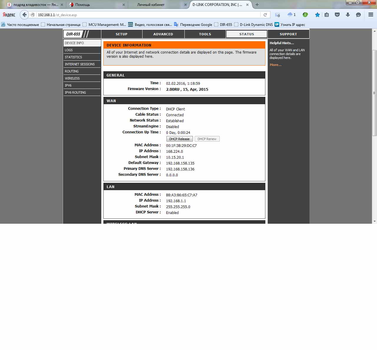

Здравствуйте! Подскажите кто знает. При соединении роутер должен получать Ip адрес в своем обычном формате. Хочу настроить доступ к устройству за домашним роутером при помощи www.dlinkddns.com. Зарегистрировался, настроил функцию. Но адрес dir655 в свойствах соединения показывает ip из 3х чисел а не 4х как обычно. При попытке узнать свой Ip каждый раз после перегрузки роутера адрес меняется на сайте 2ip.ru Подскажите где я ошибся в настройках?
Спасибо.

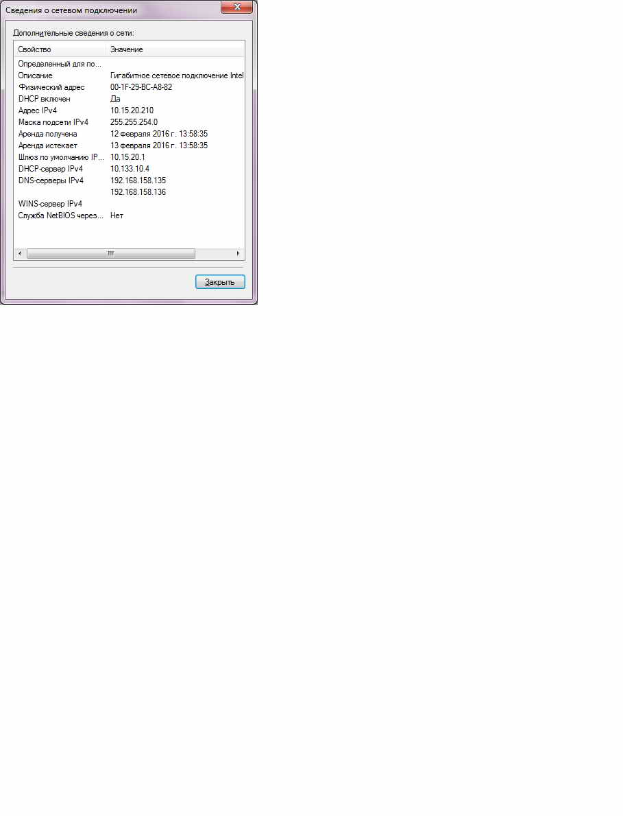

после RESET настроил все в ручную. адрес получил тот же 3х злачный. в настройках соединения dir-655 поставил для проверки DHCP. Адрес поменялся, но все тот же 3х значный вариант.
При подключении хвоста к ноуту напрямую выдаются адреса в нормальном формате.

В скринах выше вы показали состояние DHCP соединения и L2TP соединения на компьютере, а на роутере почему-то только DHCP. Вы L2TP соединение поднимаете с роутера или с компьютера? У себя данную проблему не наблюдаю, попробуйте другой браузер.

Соединение на роутере создается L2TP. В первом сообщении скрин прикреплен. После сброса настроек, мало что поменялось в свойствах соединения на роутере. Такой же трехзначный адрес. А что с браузером сделать? С трех разных браузеров захожу на роутер, что может измениться?
