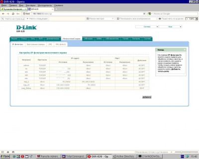

Попробовал так:
mag_20 TCP/UDP 192.168.0.20/32 33.33.33.33/32 <Все> <Все> ACCEPT
mag_20drop <Все> 192.168.0.20/32 <Все> --- ---- DROP
Блокирует всё (
Ткните, где ошибка, пожалуйста.

Так и делал.
Вот, собственно:
mag.JPG [ 140.07 KiB | Просмотров: 3560 ]

А что с портами для нижних правил? Их на скрине не видно.
У портов так отображаются "ВСЕ", когда выбраны все протоколы (во второй колонке).
