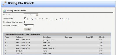

Интерфейсный keep alive плох тем что перестает работать DPD и могут начать множиться SA.
Поэтому IPsec keep alive лучше выключать, включать DPD.
А минимальный трафик организовать ICMP мониторингом - рекомендую для этих целей делать отдельную таблицу, видно и текущий статус всех каналов, и минимальный трафик в них все идет.
140223_DFL_KeepAlive_RoutingTable.jpg [ 43.98 KiB | Просмотров: 4006 ]
Хотите считать с него трафик?
