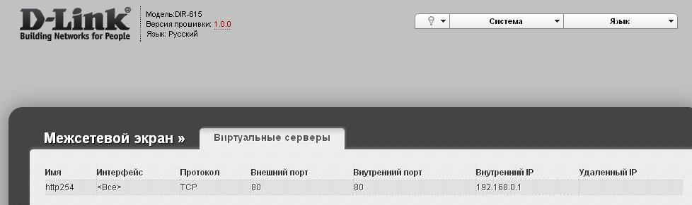

А что такое "внутренний" и "удаленный" IP в настройках сетевого экрана? Почему вы прописываете в качестве внутреннего IP адрес роутера? Разве там не следует прописывать IP-адрес веб-сервера или IP_камеры? По крайней мере когда я указал в своем DIR300 IP-адрес компьютера в локальной сети (192.168.0.29), на котором висит веб-сервер IIS, то по текущему "белому" IP-адресу из анонимайзера (т.е. из интернета) я попадал на индексную страницу своего сайта, располагающегося на компьютере с веб-сервером.
Что такое "удаленный" в данном случае я не понимаю. Расскажите, что это?
Прописал адрес роутера сейчас на другом роутере (DIR-615i) в качестве "внутреннего", не работает.

RafStudio писал(а):
Внутренний IP - IP вашего маршрутизатора в локальной сети... (по умолчанию 192.168.1.1)
Вот-вот, зачем скармливать адрес маршрутизатора самому маршрутизатору?
RafStudio писал(а):
Однако следует заметить - не ориентируйтесь на PING!!! ЕГО НЕ БУДЕТ!
Честно говоря я пока не допер почему, но пропинговать Ваш "сервер" Вам не удастся.!
Как ни странно, но мне это удается сделать, только оказывается, что в пинге мне подставляется ip, который, увы, не обновился на сервере ddlinkddns.com
tracert показывает без проблем маршрут до этого старого, назначенного при настройке аккаунта на нем, адреса. А почему бы ему и не пинговаться, ведь этот ip действующий, только в данный момент он у кого-то другого. Пропингуйте свой текущий в данный момент ip, и он будет пинговаться, но это вовсе не будет обязательно означать, что вы попали внутрь своего локальной сети или даже на свой роутер.
А вот совет указать сервис DYNDNS.ORG оказался дельным. Спасибо.
Беда в том, что мне не всегда Ростелеком выделяет "белый" адрес, и адрес WAN в маршрутизаторе часто отличается от адреса, который определяется скриптами в браузере и яндексом.

Бим писал(а):
RafStudio
Еще раз спасибо, на DIR-300 1.0.4 тоже все заработало. ))) Всего-то стоило ...
P.S. Злыдни вы, че молчите? "Удаленный" - для доступа только с определенного IP.
