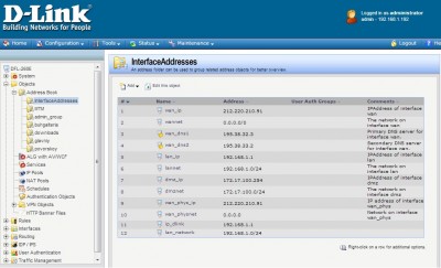

вот какие есть файлы
Комментарий к файлу: вот какие есть файлы
Новый точечный рисунок (2).jpg [ 163.7 KiB | Просмотров: 3429 ]
Это не файлы, это объекты с полями для заполнения.
Если их нет - то что нужно сделать? - Правильно! - добавить их.
Там даже кнопочка специальная есть у Вас на скриншоте.
