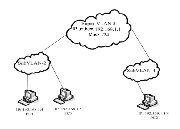

СообщениеДобавлено: Пн июн 08, 2009 10:34
Попробуйте схему с Super/SubVlan
Пример топологии в аттаче.
Пример конфигурации:
vlan 10
 subvlan-address-range 192.168.1.10 192.168.1.10
 no proxy-arp
vlan 11
 subvlan-address-range 192.168.1.11 192.168.1.11
 no proxy-arp
vlan 1000
 supervlan
 subvlan 10-20
vlan 1001
interface GigabitEthernet 0/1
 switchport access vlan 10
interface GigabitEthernet 0/2
 switchport access vlan 11
interface GigabitEthernet 0/12
 switchport access vlan 1001
interface VLAN 1000
 no ip proxy-arp
 ip address 192.168.1.1 255.255.255.0
interface VLAN 1001
 no ip proxy-arp
 ip address 1.2.3.4 255.255.255.0
При такой схеме vlan 10-11 изолированы друг от друга, но могу общаться с аплинком(vlan100) и другими vlan(1001)

А каким образом реализованы Super/SubVlan? Это Q in Q?
Пользователи внутри одного SubVlan всегда видят друг друга или их можно изолировать ? Можно ли трафик из одного субвлана запрещать и для другого субвлана который в другом супервлане и в то же время разрешать трафик между субвланами разных супервланов. Т.е. не просто разрешить всем или запретить всем, а выброчно...
 Заголовок сообщения:
СообщениеДобавлено: Пн июн 29, 2009 18:57
Это не QinQ это механизмы работы в L2 домене.
Пользователи друг друга в одном sub-vlan не видят, они общаются только с SVI SuperVLAN + пользователями других sub-vlan или тем до кого могут дотянуться маршрутизацией. Если на SVI есть ACL, то трафик будет действовать на все входящие пакеты, т.е. возможно создать правило вида:
ip access-list extended 110
10 permit icmp host 192.168.3.1 any
20 deny icmp any any
и повесить его на SuperVLAN интерфейс:
vlan 1000
supervlan
subvlan 10-11
interface VLAN 1000
no ip proxy-arp
ip access-group 110 in
ip address 192.168.3.100 255.255.255.0
