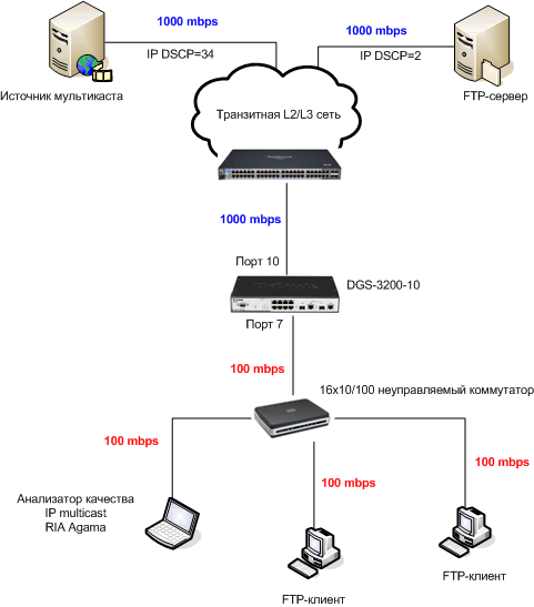

Есть некий участок сети, упрощенно показанный на рисунке.
Пытаюсь приоритезировать мультикаст-трафик в горлышке между DGS'ом и тупым свитчом. Мультикаст входит в DGS с IP DSCP=34 (ToS=0x88), до анализатора доходит с той же раскраской. Параллельно через это же горло два FTP-клиента качают файло с FTP-сервера на максимально доступной скорости, т.е. всем колхозом забивают горло под завязку (могут и больше, но горло не позволяет, так и задумано).

Скорее всего проблема возникает из-за преобразования скорости с гигабитной магистрали на стомегабитную.
В такой конфигурации себя отлично показывают стомегабитные коммутаторы с гигабитной магистралью, а вот полностью гигабитные дают картину как у Вас.
Собственно, варианта 2 - заменить DGS-3200 на DES-3526, DES-3028 или даже DES-3010G, или соединить DGS-3200 и неуправляемый коммутатор гигабитным линком.

То, что я описал выше - стенд, собранный по мотивам абонентских жалоб и наших подозрений.
Реальных инсталляций DGS-3200-10 уже больше 300 в трех городах. Все менять?
Я ж не зря на схеме указал. В неуправляемом свитче 16 портов 10/100.
Гигабитов в нем нет.

Иван, я бы даже согласился, если бы не одно "но". Если заменить в схеме DGS-3200 на DES-3010 - все тут же начинает работать как положено.
Кстати, тупой свитч в схеме на самом деле не то чтобы совсем уж тупой. Это Compex PS2216. IGMP Snooping v2, IP ToS, Traffic Segmentation... Не просто заявлены, а еще и работают, что поразительно :) . Их использование, конечно, временный этап. Ступень развития, обычное дело в домовых сетях, как мне кажется.
