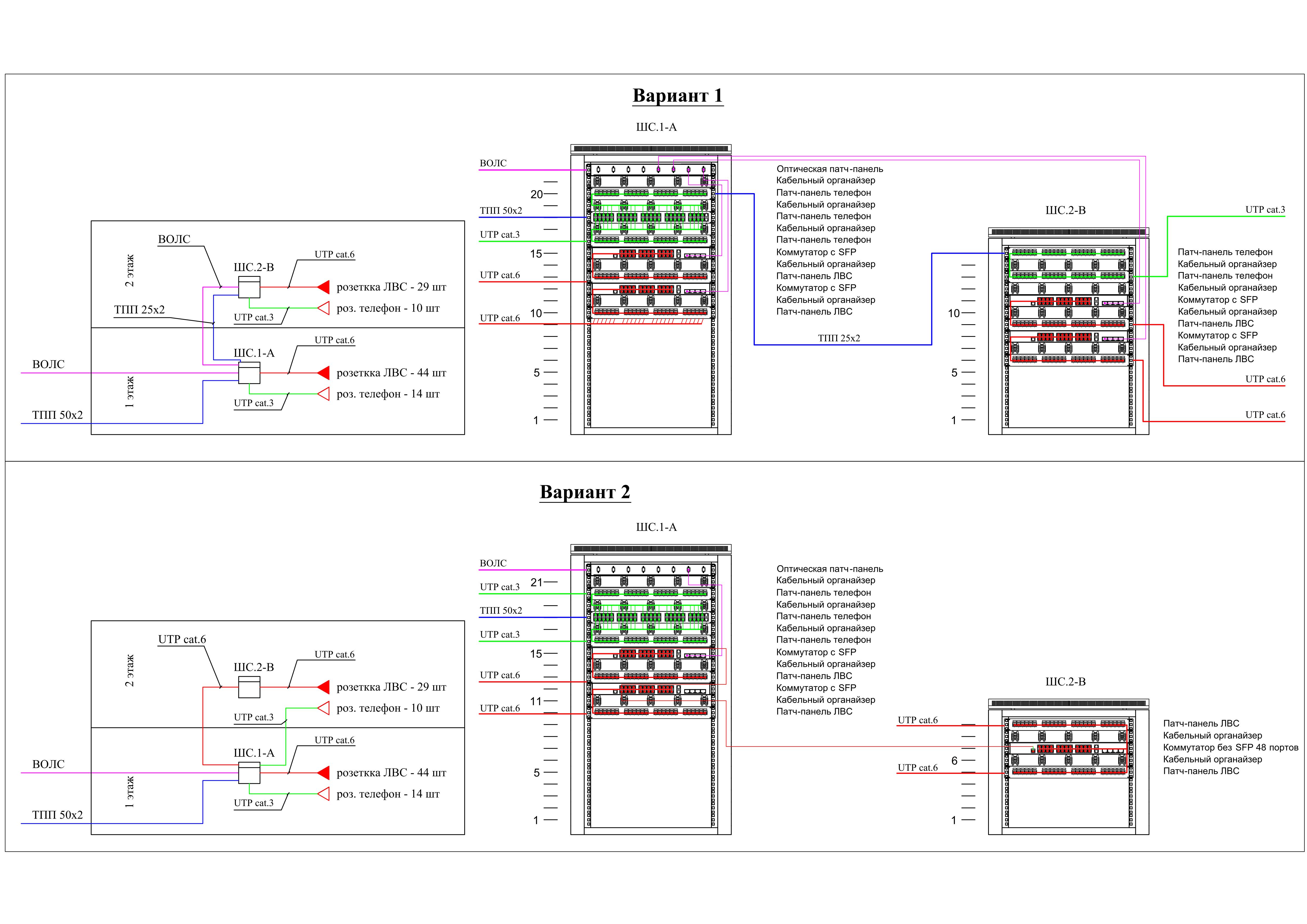

Спасибо всем кто отозвался. Вопрос с типом коммутаторов еще не решен. Нарисовал варианты подключения. Прошу дать совет какой вариант лучше или предложить другой.

Какой объем трафика планируете гонять по сети? Большие\тяжелые файлы, база 1С файловый\терминальный вариант и тд. ??

На данный момент идет процесс составления ТЗ. Заказчик пока думает. Точно сеть будет использоваться для IP-видеонаблюдения. Для чего еще пока сказать не могу. Параметры видео тоже пока не говорят.

Спасибо! Розетки будут все RG-45, планируется протянуть все кабелем UTP cat.6.
Есть разница чем проходить между этажными коммутаторами, оптика или медь?
Как рассчитать необходимую пропускную способность канала, или сколько в среднем понадобится скорости для подключения одного рабочего места (компьютер для выхода в интернет)? Для подключения IP-камер считаю 10 Mb/s.
Как лучше сделать на каждом этаже свои патч-панели и коммутаторы или все на одном этаже (здание - 2 этажа)?
Как Вашей душе будет угодно - смотрите по удобству дальнейшего обслуживания. Стандарт предусматривает оба эти варианта.
