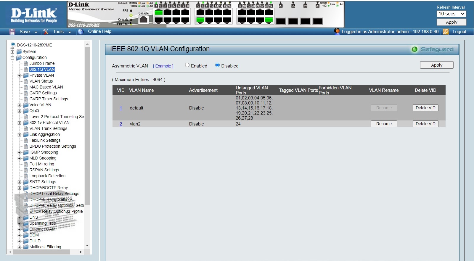

Здравствуйте. Прошу совета в настройке dhcp relay на коммутаторе DGS-1210-28X/ME.
Конфигурация коммутатора:
Порты с 1 по 23 во VLAN default VID 1
Порт 24 во VLAN2 VID 2

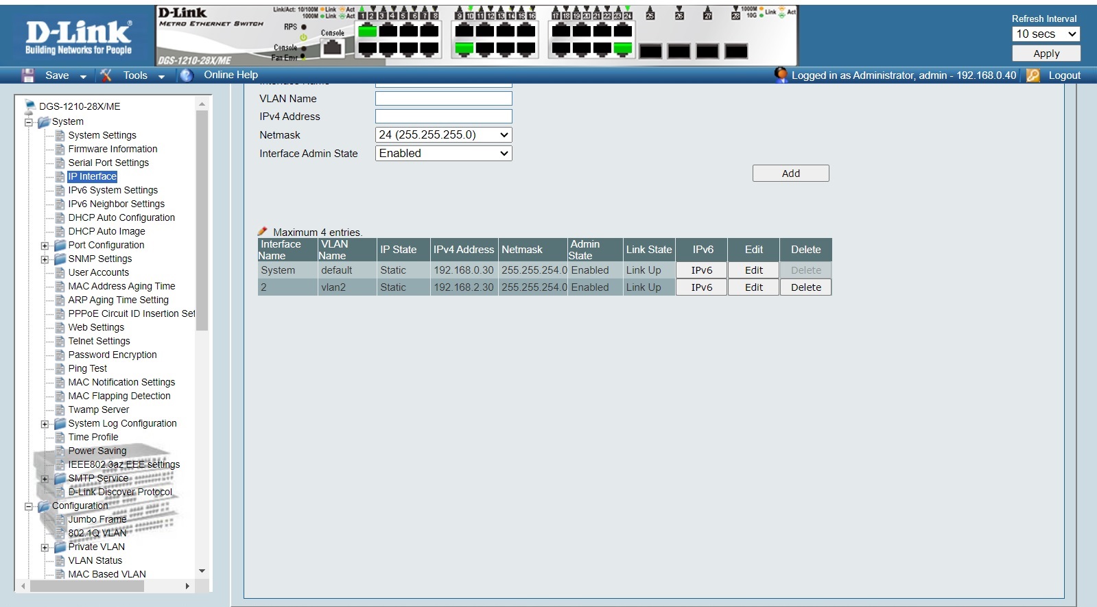

IP интерфейсы
VLAN default – 192.168.0.30 255.255.254.0
VLAN2 – 192.168.2.30 255.255.254.0
Подключаем два компьютера в разные VLAN и задаём IP address вручную.

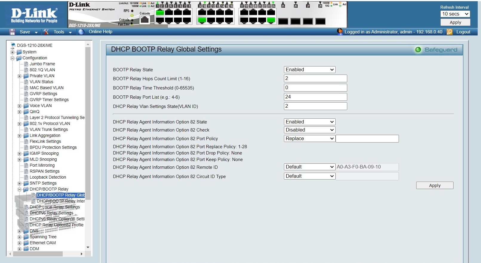

Нужно настроить DHCP reley, чтобы компьютеры во VLAN 2 получали IP адреса от DHCP сервера.
Пытаюсь это сделать эти настройки командами:
enable dhcp_relay
config dhcp_relay hops 2
config dhcp_relay time 0
config dhcp_relay vlan vlanid 1 state disable
config dhcp_relay vlan vlanid 2 state enable
config dhcp_relay add ipif System 192.168.0.9
config dhcp_relay option_82 state enable
config dhcp_relay option_82 check disable
config dhcp_relay option_82 policy replace
config dhcp_relay option_82 circuit_id default
disable dhcp_local_relay
После настроек в итоге получаем:
Компьютеры находящиеся во VLAN default получают IP адреса от DHCP сервера. Тут всё работает отлично.
Компьютера находящиеся во VLAN 2 получают IP адреса из 0 подсети, а по задумке должны получать из 2 подсети. Тут возникает проблема.

Комментарий к файлу: Настройки DHCP relay
DHCP relay 1.jpg [ 315.46 KiB | Просмотров: 18380 ]
Комментарий к файлу: IP интерфейсы
IP interface.jpg [ 252.93 KiB | Просмотров: 18380 ]
Комментарий к файлу: VLAN и порты в них
VLAN.jpg [ 263.11 KiB | Просмотров: 18380 ]

Max1709, alexander62 - функционал dhcp-relay на этом коммутаторе работает, это я могу Вам ответственно заявить. Не забывайте обновиться на последнюю версию прошивки.
Max1709 - по вашему описанию недостаточно данных для помощи. Не помешали бы конфиги DHCP-сервера. Вы пишете:
Max1709 писал(а):
Адрес источника и маска 192.168.2.30 255.255.254.0
Если это настройки на сервере, то они неверны, так как функционал dhcp-relay коммутатора будет отправлять на dhcp-сервер unicast пакет с адресом источника
Max1709 писал(а):
ipif System
то есть, в Вашем случае, ip-адрес источника в dhcp пакете приходящем на сервер (от клиента подключённого в 24 порт), будет 192.168.0.30.
