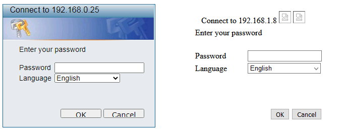

Попробовал зайти на другой коммутатор (пароль тот же), правда в другой сети. Все ОК.
Единственно, что смущает - отличия в начальных картинках....
Комментарий к файлу: Где картинка приглашения нормальная - на коммутатор вхожу, а где нет - и войти не могу

Ввожу в адресную строку ссылку на картинку - и вот разница

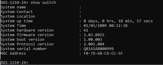

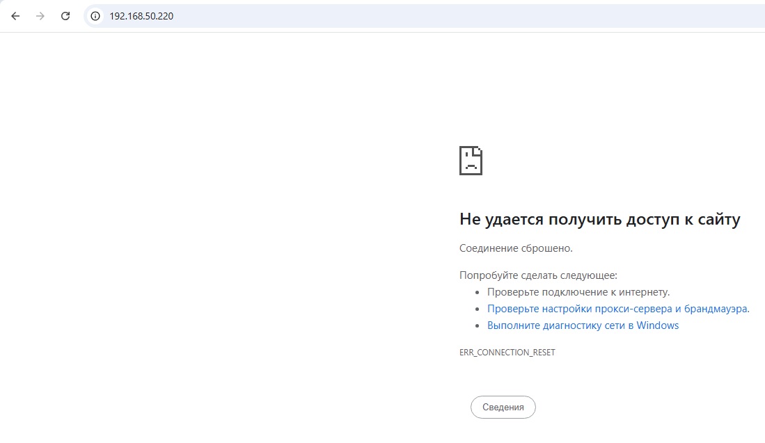

Точно такая же проблема - свитч DGS-1210-24, A1 ревизия, через telnet накатил последнюю прошивку (DGS-1210-24_A1_2_03_B015.hex) взятую отсюда -> https://ftp.dlink.ru/pub/Switch/DGS-1210-24/Firmware/
При попытке входа через вебку на IP-адрес свитча - "вываливается" сброс соединения, пробовал логиниться с Windows 7 и старым IE - все тоже самое. Как быть? Как его админить? Через telnet столько скудный набор команд, нельзя настроить ничего. Скрины во вложении.

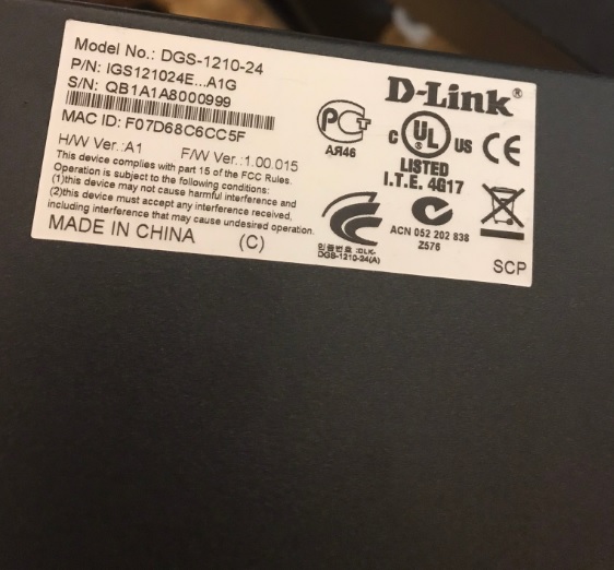

Фото свитча

Брандмауэр/антивирус отключали? Кэш браузера пробовали очистить? Попробуйте также браузер Mozilla Firefox.
Также можно попробовать временно отключить его от сети(не от питания), возможно что-то в сети мешает получить доступ.
Как вариант, можно сбросить до заводских настроек(если не критично).
Что-то более сложно посоветовать. Устройство снято с поддержки в 2020 году
