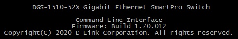

Всем привет, столкнулся с проблемой при настройке коммутатора - не работают консольные команды, пишет: "Invalid input detected at ^marker", хотя команду ввожу правильно. При вводе "?" пишет какие-то команды, но они все не подходят. Читал много сайтов с консольными командами именно для этого коммутатора и всех D-Link в целом, и ни одна из них не работает. Подскажите, в чем может быть проблема? Заранее спасибо:)

Укажите полную модель коммутатора и прошивку, которая исп. в данный момент. Приведите пример команды со скриншотом ошибки.

Добрый день, извините, что так долго не отвечал
Модель: DGS-1510-52X
S/N: RZGT316000650
К слову, какие-то команды все-таки работают, например: команда reset system, show running-config startup-config
NWC2.jpg [ 15.13 KiB | Просмотров: 6762 ]
NWC.jpg [ 17.8 KiB | Просмотров: 6762 ]

Этих команд нет на DGS-1510-52X. Со всеми командами можете ознакомиться обратившись к мануалу CLI.
Ссылка на мануал: https://ftp.dlink.ru/pub/Switch/DGS-151 ... _v1.70.pdf
Хорошо, буду изучать, спасибо большое за помощь!
