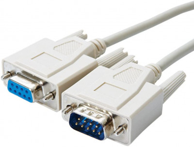

Консольный кабель:
rs-232.jpg [ 35.88 KiB | Просмотров: 5746 ]

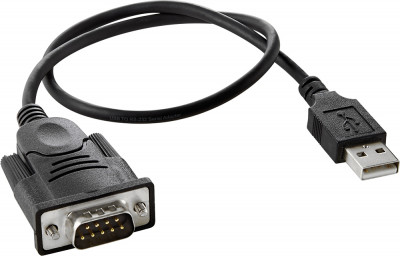

Для подключения к ПК можно использовать переходник USB to COM:
usbtocom.jpg [ 203.13 KiB | Просмотров: 5747 ]

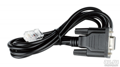

Спасибо
console.jpeg [ 128.54 KiB | Просмотров: 5747 ]

а третий кабель ком-рж45 сможет управлять железкой?
 Заголовок сообщения: Re: DGS-3100-48
СообщениеДобавлено: Чт мар 10, 2022 14:58
Зарегистрирован: Вт июн 20, 2017 17:29
Сообщений: 450
Можно, если у железки консольный порт - RJ-45
