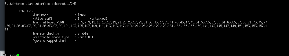

Здравствуйте!
Наблюдается проблема с тем, что в startup_config, по всей вероятности, есть ограничение на длину строки switchport trunk allowed vlan.
P.S. Конфиг сохранил.
Оборудование: DGS 3130-54s
Версия Firmware: DGS3130_RUN_1.13.B010
Версия Hardware: A1
Скриншоты прилагаю:
Вланы на порту:
showvlaninterface.png [ 6.46 KiB | Просмотров: 4642 ]
Вланы в Startup_config:
startupconfig.png [ 4.32 KiB | Просмотров: 4642 ]
Это приводит к тому, что после ребута - не добавляются вланы на порты (естественно, потому что их нет в startup config)
Нет ли у вас информации из-за чего это и может есть какая-то опция или исправление этого?
Спасибо.

После добавление вланов на порт вы сохраняете изменения в startup config?
Пока Вы не выполните сохранение, изменения в startup config не вступят в силу.
Для того чтобы сохранить воспользуйтесь командой:
copy running-config startup-config

Да, я это делаю, естественно. Проблема не в этом, а в ограниченной длине строки. Есть какое-то исправление этого? На скриншоте видно, что там даже влан 141 обрезался до влана 14, который вообще нет в конфиге.

Обновите ПО до актуальной версии 1.21.R011.
Скачать можно по ссылке - https://cloud.dlink.ru/owcl/index.php/s/1MS0L7UArnZeSta
И посмотрите проявляется ли проблема на ней.

Здравствуйте!
Поставил прошивку, теперь сохраняются успешно.
Спасибо большое.
