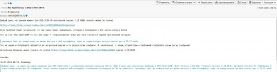

Я же писал, что на прошивке 1.15.B024 загрузка CPU скачет "пилой" от 60% до 85%, откатились на 1.13.B010. Так же на 1.15.B024 в Web-интерфейсе не работают счётчики ACL, CPU Protect Type, CPU Protect Sub-Interface.
PS Не увидел, что это 21 прошивка, попробую, отпишусь.

Вчера вечером обновились на версию 1.21.R001. Проблема с загрузкой CPU осталась, от 50% до 61%. Так же начал разваливаться LACP (в CPU Port видно 19 дропнутых LACP) и появились странности с RSTP (Instance:-2147483648):

Так же увидел, что агрегированный канал из двух модулей 436XT-BXD эпизодически стал определяться, как Edge, PortFast отключен, в настройках PortChannel выставлено Non-Edge. После сбоя агрегации канал снова стал Non-Edge.

Stranger123456789 писал(а):
Добрый день. К сожалению на почту никто не отвечает. Будет ли исправление высокой загрузки CPU от LBD?
Добрый день,
владимир.jpg [ 196.33 KiB | Просмотров: 6598 ]
