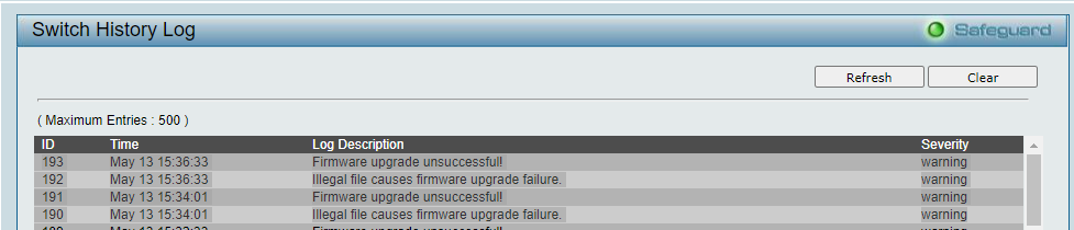

% Image Updated Failed [INTERNAL ERROR]
Failure!
Не получается залить ни через веб-интерфейс, ни через консоль. Загрузка доходит до 100% и выдаёт ошибку.
error.png [ 32.88 KiB | Просмотров: 7277 ]
