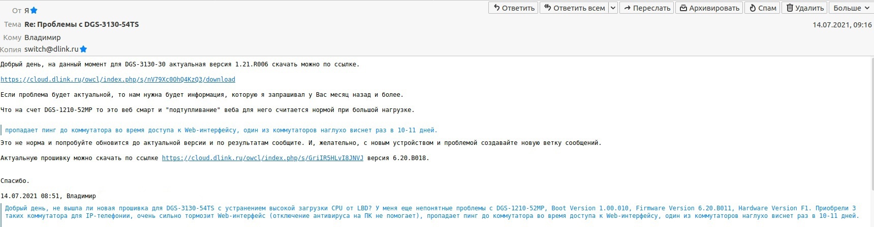

Здравствуйте. Приобрели DGS-3130-54TS (BOOT PROM 1.00.006, Firmware 1.13.B010, Hardware Version A1) на замену DGS-3120-48TC. Коммутатор используется для подключения серверов и нижестоящих коммутаторов (агрегации LACP), управление коммутаторами вынесено в отдельный VLAN (конфиг прилагается). К коммутатору подключено 4 SFP-модуля: 436XT-BXD - 2 шт., DEM 330T - 2 шт. Примерно раз в две недели коммутатор "наглухо" зависает, отваливается управление по WEB, SSH, при этом в логах чисто, помогает только перезагрузка по питанию. Из симптомов было замечено постепенное уменьшение кол-ва свободной оперативной памяти и места на встроенной флешке. Последний раз завис сегодня в 7-00, флеш была занята на 100%, оперативная память на 99%. После перезагрузки флеш занята на 70%, оперативная память на 70%. Ещё смущает загрузка CPU - не падает ниже 55%, на DGS-3120-48TC при аналогичной конфигурации загрузка CPU не превышала 36%. На прошивке 1.15.B024 загрузка CPU скачет "пилой" от 60% до 85%, откатились на 1.13.B010. Так же на 1.15.B024 в Web-интерфейсе не работают счётчики ACL, CPU Protect Type, CPU Protect Sub-Interface.
Добрый день, обновите коммутатор на актуальную версию ПО и по результатам - сообщите.
Скачать можно по ссылке.
https://cloud.dlink.ru/owcl/index.php/s/LLYh7TEsagHtwn9
Спасибо.

Я же писал, что на прошивке 1.15.B024 загрузка CPU скачет "пилой" от 60% до 85%, откатились на 1.13.B010. Так же на 1.15.B024 в Web-интерфейсе не работают счётчики ACL, CPU Protect Type, CPU Protect Sub-Interface.
PS Не увидел, что это 21 прошивка, попробую, отпишусь.

Вчера вечером обновились на версию 1.21.R001. Проблема с загрузкой CPU осталась, от 50% до 61%. Так же начал разваливаться LACP (в CPU Port видно 19 дропнутых LACP) и появились странности с RSTP (Instance:-2147483648):
<190>Apr 28 19:38:15 INFO: Spanning Tree port role change (Instance:0, port-channel 12) DisabledPort -> DesignatedPort

Так же увидел, что агрегированный канал из двух модулей 436XT-BXD эпизодически стал определяться, как Edge, PortFast отключен, в настройках PortChannel выставлено Non-Edge. После сбоя агрегации канал снова стал Non-Edge.
Добрый день. К сожалению на почту никто не отвечает. Будет ли исправление высокой загрузки CPU от LBD?
Добрый день,
владимир.jpg [ 196.33 KiB | Просмотров: 6242 ]
