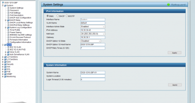

>>> в разделе System -- > IP Interface Settings создать новый интерфейс.
такого нет! в этом то и проблема!
На вашем коммутаторе это находится в разделе L3 Functions -> IP Interface Settings

Зарегистрирован: Пн фев 15, 2021 09:20
Спасибо! Заработало!
