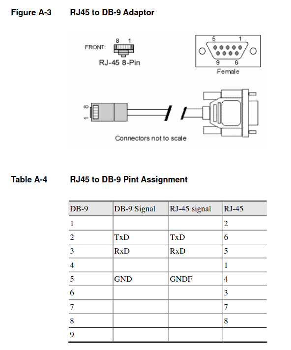

Доброго дня, подскажите пожалуйста, какая распиновка должна быть у консольного провода для коммутатора Dlink xStack DES-3200-18-C1. Консольный порт в нем под RJ45, при стандартной распиновке не отзывается. Заранее благодарю.

Картинку распиновки прикладываю.
При подключении через терминал учтите настройки COM порта:
•9600 baud
•no parity
•8 data bits
•1 stop bit
распиновка консольного кабеля.png [ 52.89 KiB | Просмотров: 13184 ]
СообщениеДобавлено: Пт янв 22, 2021 17:24
Зарегистрирован: Пт янв 22, 2021 16:25
Ком порта нету, в коммутаторе консольный порт под RJ45
СообщениеДобавлено: Пт янв 22, 2021 17:27
Зарегистрирован: Вт июн 20, 2017 17:29
Сообщений: 438
Имеется в виду настройка COM порта со стороны ПК.
СообщениеДобавлено: Пт янв 22, 2021 17:42
В пк у нас тоже туго с ком портами, ком обязательно? Просто по RJ45 не подключить?
За вышеизложенную информацию большое спасибо.

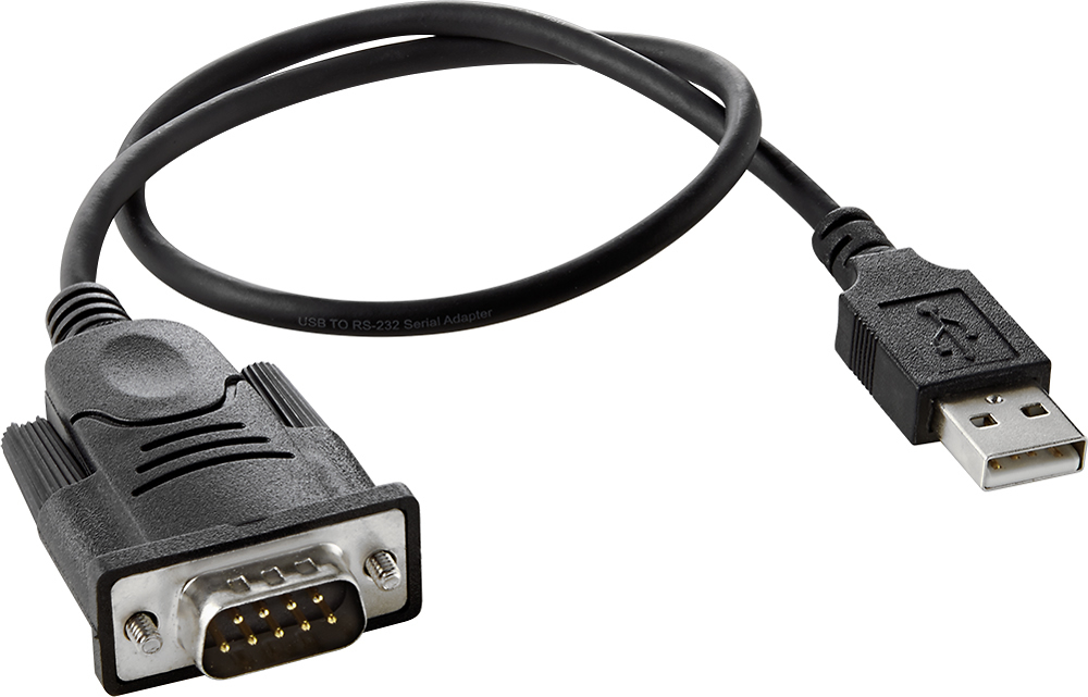

СообщениеДобавлено: Пн янв 25, 2021 09:33
Сообщений: 438
Обычно в качестве COM порта используется USB.
Воспользуйтесь переходником USB-to-COM.
