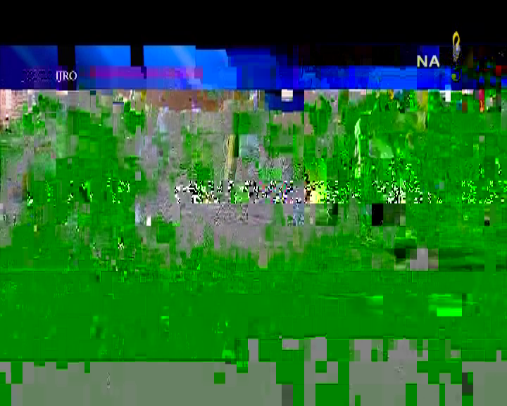

Добрый день...Настроил мультикаст...Поток пошёл.. Но картинка сыпиться ужасно. Подскажите в чём может быть проблема? Где я упустил?
Скрин:
vlcsnap-20161201-163056-7189000.png [ 432.62 KiB | Просмотров: 9324 ]
Настраивал по этой схеме:
Определяем диапазоны мультикаста которые вообще могут быть на коммутаторах доступа:
create multicast_range 1 from 224.0.0.1 to 224.0.0.2 (Служебный диапазон, требуется для подключения к IGMP группе)
create multicast_range 2 from 233.10.10.0 to 233.10.10.70 (сеть вещания)
Разрешаем сети на клиентских портах
config limited_multicast_addr ports 3 add multicast_range 1
config limited_multicast_addr ports 3 add multicast_range 2
config limited_multicast_addr ports 3 access permit state enable
Выключаем фильтеринг на аплинке (на всякий случай)
config limited_multicast_addr ports 7-8 access deny state disable
=== Вот на этом месте клиенты еще могут что-то вещать на диапазонах указанных выше
Выключаем всю фигню которая может идти от клиентов:
config cpu_filter l3_control_pkt 1-26 rip ospf vrrp pim dvmrp igmp_query state enable
Включаем на аплинке, единственно что из вышеописанной фигни может потребоватся клиентам:
config cpu_filter l3_control_pkt 25 igmp_query state disable
=== Вот на этом месте уже не могут, вернее к их группам никто не сможет подписаться.
Конфигурим снупинг:
config multicast port_filtering_mode all filter_unregistered_groups
config multicast port_filtering_mode 7-8 forward_unregistered_groups
Включаем снупинг, чтобы мультикаст не валил во все порты подрят
enable igmp_snooping
config igmp_snooping all host_timeout 260 router_timeout 260 leave_timer 2 state enable
config igmp_snooping querier all query_interval 125 max_response_time 10 robustness_variable 2
config igmp_snooping querier all last_member_query_interval 1 state disable
Говорим что мультикаст может валить только с 25 порта
config router_ports default add 7-8
А следовательно запрещаем принудительную отправку мультикаста на клиентские порты если по какой то причине с них пришел пакет которые похож на пакет от мультикаст роутера
config router_ports_forbidden default add 3
IPTV вещается с 7-8 порта с такими IP 233.10.10.0 по 233.10.10.70
Смотрю с 3 порта.
