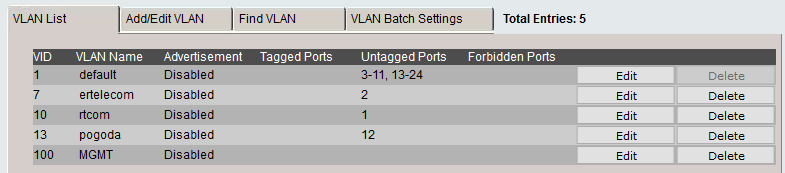

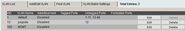

Не понимаю. В их веб-интерфейсе это выглядит вот так:
DGS-3000-52X.png [ 9.07 KiB | Просмотров: 3789 ]
DGS-3000-28X.png [ 11.31 KiB | Просмотров: 3789 ]
 Заголовок сообщения: Re: Не работает VLAN на DGS-3000-28X
СообщениеДобавлено: Вт авг 25, 2020 19:11
Сообщений: 1644
А в конфиге от 52Х
# VLAN
enable pvid auto_assign
config vlan default delete 1-52
config vlan default add untagged 1-11,13-48
config vlan default advertisement disable
create vlan pogoda tag 12
config vlan pogoda add untagged 12
config vlan pogoda advertisement disable
create vlan MGMT tag 100
config vlan MGMT advertisement disable
disable qinq
disable gvrp
config gvrp nni_bpdu_addr dot1d
enable vlan_trunk
config vlan_trunk ports 52 state enable
config port_vlan 1-11,13-48 ingress_checking enable acceptable_frame admit_all pvid 1
config port_vlan 1-52 gvrp_state disable
config port_vlan 12 ingress_checking enable acceptable_frame admit_all pvid 12
config port_vlan 49-52 ingress_checking enable acceptable_frame tagged_only pvid 1
да и в 28
