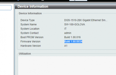

Комментарий к файлу: Версия головного
100-мукышщт.PNG [ 12.13 KiB | Просмотров: 3051 ]
