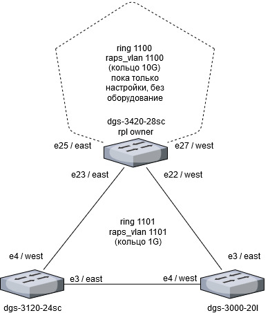

Собрал стенд перед тем как проводить работы на сети - и ничего не получилось.
Собирал,правда, чуток на другом железе, т.к. необходимого кол-ва свичей не было на складе.
Схема изображена на рисунке.
Два физических кольца, каждое через свои отдельные порты.
3420 - ring 1101 rpl owner.
ERPS_PROBLEM.jpg [ 36.01 KiB | Просмотров: 4081 ]
Проблема в следующем.
3420 - e22/blocking, e23/forwarding.
3000-20 - e3/blocking, e4/forwarding. и тут всё сходится с состоянием портов 3420. локальный e3 идёт в e22 у 3420.
3120 - e3/forwarding, e4/blocking.
это состояние меня озадачивает. e4 должен быть наоборот в состоянии forwading т.к. вышестощий e23 y 3420 = forwarding,
a e3 в сторону 3000-20 тоже должен быть forwardin т.к. без него сам 3000-20 никуда не попадёт.
вывод show erps с каждого из свичей прилагаю.
current ring state с каждого из свичей вызывает недоумение.
Я предположу что дело в ring id. такой команды нет на dgs-3120-24sc, так же как нету возможности указать версию erps. (8032v1 || 8032v2)
но нужно подтверждение этой гипотезы...

DGS-3120 не поддерживает ERPSv2, поэтому проще всё сделать на ERPSv1, как в этом примере:
http://ftp.dlink.ru/pub/Trainings/Switc ... s/ERPS.pdf
С уважением,
Бигаров Руслан.

РУслан, не совсем понятен ваш комментарий.
В перзентации два варианта:
- "обычное"/одно кольцо без instance и ring id
- два кольца через один физический порт, с virtual_channel и subring.
Второй вариант - явно не мой случай, у меня два кольца через две пары портов.
Как правильнее делать - просто два кольцо с разными raps-vlan без instance ring_id? или что вы имели в виду?

Если порты не пересекаются, тогда два разных кольца с разным id.

порты не пересекаются.
в erps v1 нету ring id. поэтому у меня и не сходится кольцо если в нём dgs-3120

сегодня занялся стендом снова.
удалил настройки erps , перенастроил заново на G.8032v1
опять кольцо не сходится.

статус dgs-3000
DGS-3000-20L:admin#sh erps
Command: show erps
Global Status : Enabled
Log Status : Enabled
Trap Status : Disabled
Global Version : G.8032v1
Ethernet Ring : ring_1101
West : 4
East : 3
Instance : 1
Instance Status : Enabled
Instance R-APS VLAN : 1101
West : 4 (Blocking)
East : 3 (Forwarding)
RPL Port : West
RPL Role : Owner
Protected VLANs : 1-1100,1102-4094
Instance MEL : 1
Holdoff Time : 0 milliseconds
Guard Time : 500 milliseconds
WTR Time : 5 minutes
Revertive Mode : Enabled
Current Instance State : Protection
статус dgs-3120
sh erps
Command: show erps
R-APS VLAN : 1101
ERPS Status : Enabled
Admin West Port : 1:4
Operational West Port : 1:4 (Forwarding)
Admin East Port : 1:3
Operational East Port : 1:3 (Blocking)
Admin RPL Port : None
Operational RPL Port : None
Admin Owner : Disabled
Operational Owner : Disabled
Protected VLANs : 1-1100, 1102-4094
Ring MEL : 1
Revertive mode : Enabled
Current Ring State : Protection
Total Rings: 1
RPL Owner выбран DGS3000-20
у него состояние портов: e4 - blocking, e3 - forwarding
у соседнего dgs3120 : e3 - blocking, e4 - forwarding (и тут всё совпадет с состоянием портов на dgs-3000)
а у dgs3420 состояние портов: e22 - blocking, e23 - forwarding. и это озадачивает, оба порта должны быть в forwarding раз линк между 3000 и 3120 заблокирован.
