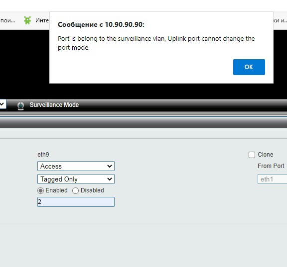

VLAN - VLAN interface - ent9 - edit - VLAN mode вместо TRUNK ставлю ACCESS . Tagged Only - VID 2 - apply выдает сообщение "Port is belong to the surveillance vlan, Uplink port cannot change the port mode." статус порта остается TRUNK
d4.jpg [ 39.55 KiB | Просмотров: 8089 ]

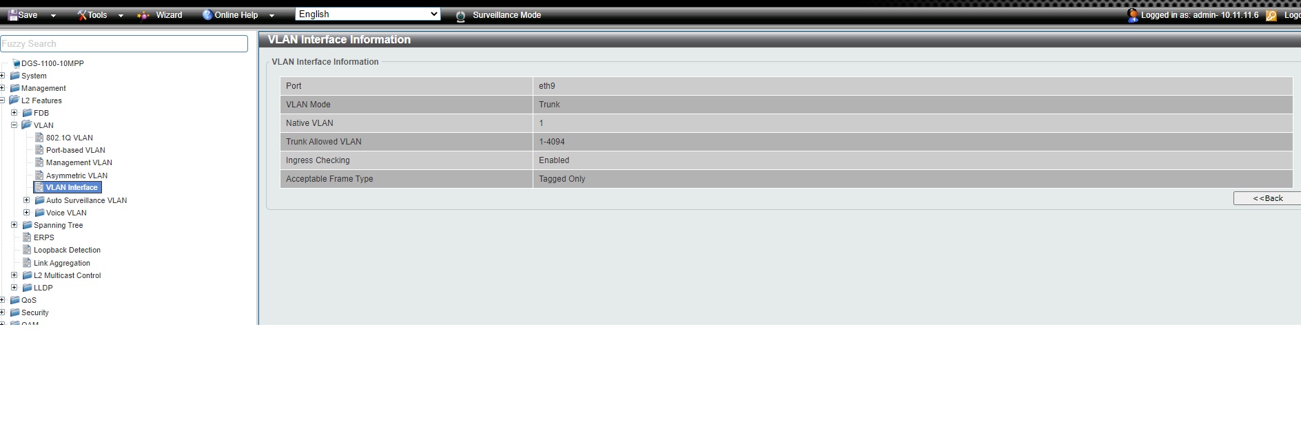

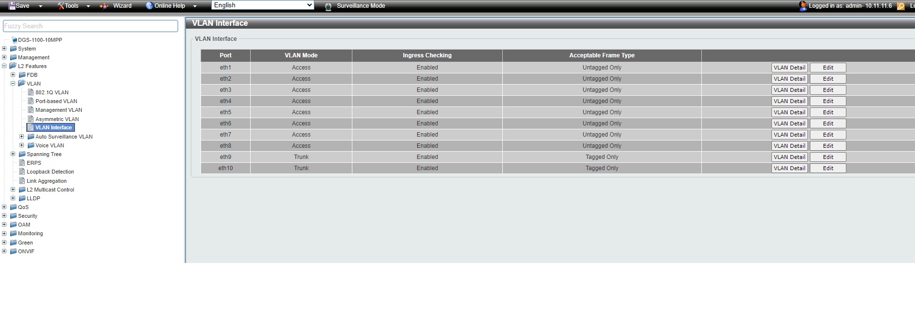

Прикрепите еще скриншоты таблицы L2 Features > VLAN > VLAN Interface,
И VLAN Detail тех портов, которые хотите перевести в Access
d5.jpg [ 189.45 KiB | Просмотров: 8079 ]
d6.jpg [ 134.38 KiB | Просмотров: 8079 ]

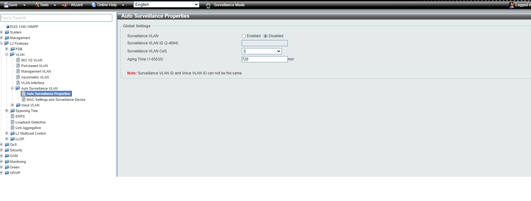

А surveillance vlan включено на этих портах?
Чтобы поменять режим, нужно отключить surveillance vlan на этих портах
d7.jpg [ 122.87 KiB | Просмотров: 8076 ]

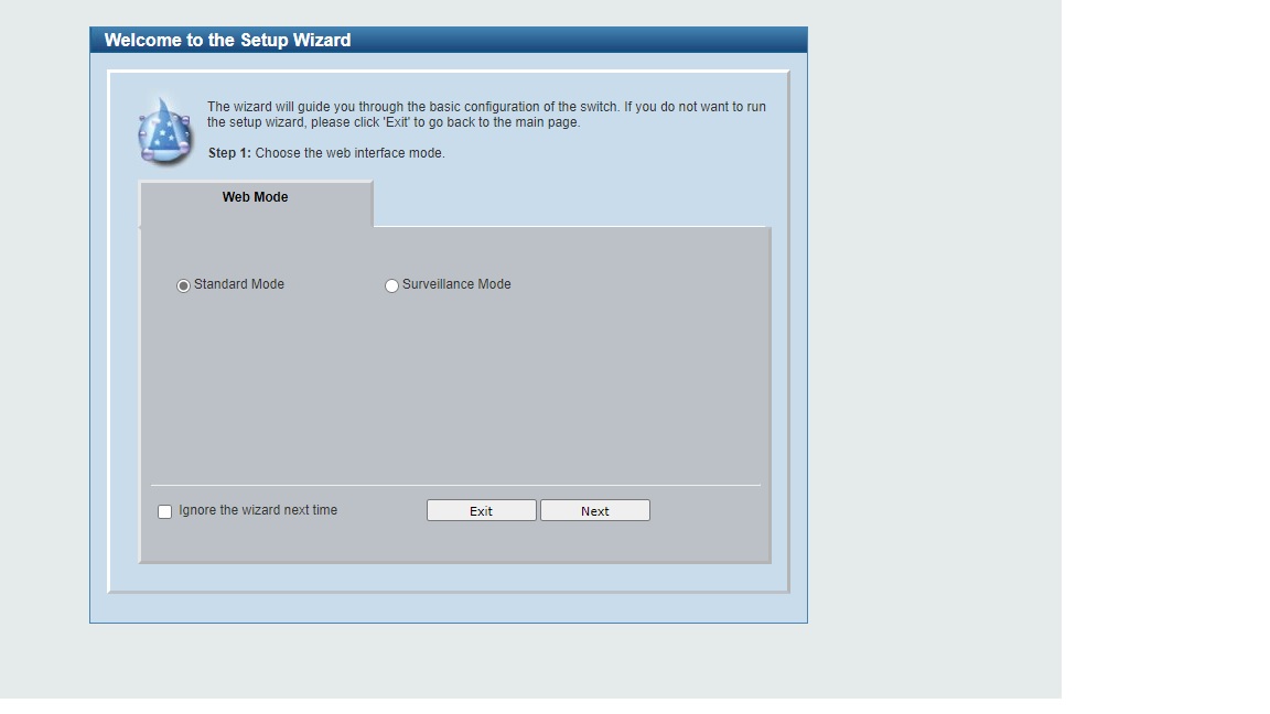

Коммутаторы серии DGS-1100 MP / MPP поддерживают типы веб-интерфейса «Standard Mode» и «Surveillance Mode».
«Standard Mode» используется для управления сетью и элементами системы коммутатора.
«Surveillance Mode» - это специальный пользовательский интерфейс, предназначенный для мониторинга и управления устройствами наблюдения и IP-безопасности в вашей сети.
Для переключения между двумя типами интерфейсов вы можете повторно запустить мастер Smart Wizard, который отображается при доступе к веб-интерфейсу устройства.
У вас сейчас установлен «Surveillance Mode»
Переключитесь на «Standard Mode»
 Заголовок сообщения: Re: DGS-1100-10MPP

Сообщений: 23
d8.jpg [ 63.73 KiB | Просмотров: 8076 ]
СообщениеДобавлено: Чт июн 10, 2021 14:00
Зарегистрирован: Вт июн 20, 2017 17:29
Сообщений: 438
Вы прошли Wizard до конца?
