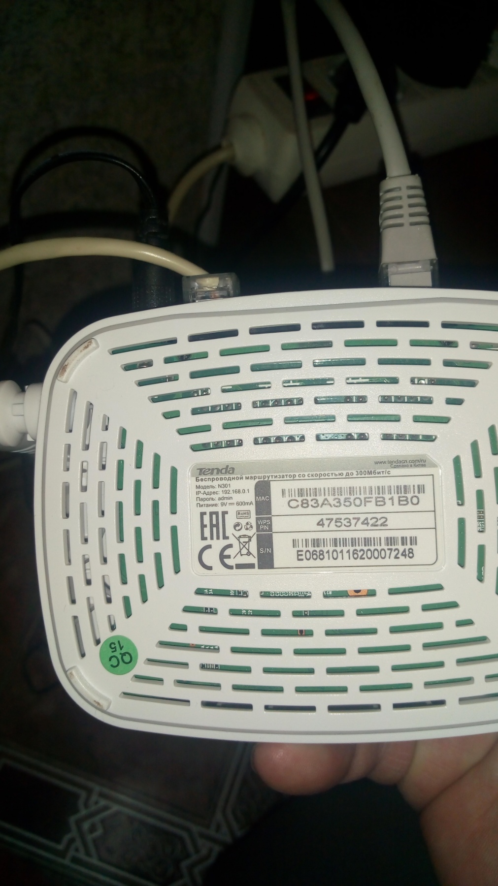

Зря грешил на TP-Link, проблема оказалась в роутерах Tenda N300/N301 (у всех 10 абонентов, фото приложено). Как только меняли тип авторизации абонента с PPoE на IPoE (с перенастройкой роутера) - проблема с периодическим штормом с порта исчезала. Видимо когда таких роутеров было мало, проблемы были не очевидны, а когда 10 роутеров начали штормить по 4-8 мбит каждый - тайное стало явным.

На следующей неделе постараюсь изъять проблемный роутер и сделать дамп трафика.
IMG-f70e5fb16c739a34531f6591010a0d46-V.jpg [ 407.3 KiB | Просмотров: 7582 ]
