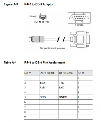

Доброго дня, подскажите пожалуйста, какая распиновка должна быть у консольного провода для коммутатора Dlink xStack DES-3200-18-C1. Консольный порт в нем под RJ45, при стандартной распиновке не отзывается. Заранее благодарю.

Картинку распиновки прикладываю.
При подключении через терминал учтите настройки COM порта:
•9600 baud
•no parity
•8 data bits
•1 stop bit
распиновка консольного кабеля.png [ 52.89 KiB | Просмотров: 13223 ]

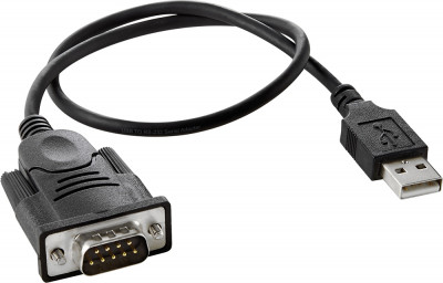

В пк у нас тоже туго с ком портами, ком обязательно? Просто по RJ45 не подключить?

Обычно в качестве COM порта используется USB.
Воспользуйтесь переходником USB-to-COM.
usbtocom.jpg [ 203.13 KiB | Просмотров: 13124 ]

Если вы подключаетесь к последовательному порту DB9, соответствующие соединения должны быть следующими:
Контакт 4 RJ45 (TX) к контакту 2 DB9 (RX)
Контакт 5 RJ45 (RX) к контакту 3 DB9 (TX)
Контакт 3 RJ45 (заземление) к контакту 5 DB9 (заземление)
